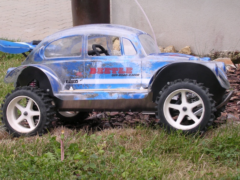

En effet, la peinture à eut un problème. Faute de débutant: je n'ai pas poncé l'interrieur avant d'y appliquer la peinture.

Perso je poncai mes 1ères carro a l'intérieur,par la suite,un bon dégraissage et la Tamya en bombe.....et ca tient..

pour la peinture, idem je dégraissais la surface interne et avec une éponge a récurer je faisais des micro rayure.
