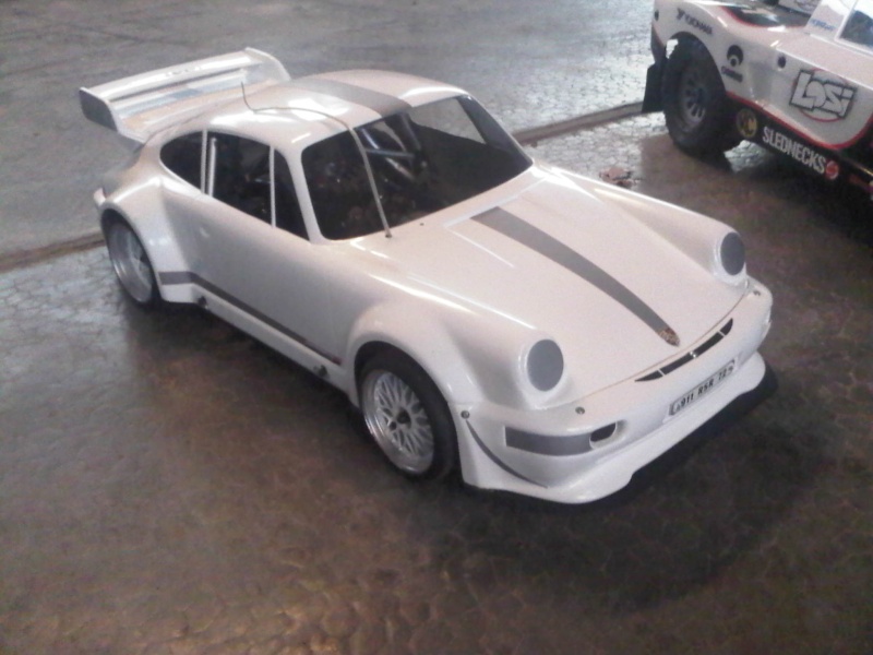

sympas la compagne de chambre sa parle allemand tout sa!!!

une belle restauration en cours
je pense que sa compagne de chambre ressemble à la mienne
Re: restau BAJA 4W BEETLE
le Mer 29 Fév 2012, 18:42
En effet c'est les deux meme jouet, seule la taille différe

oui effectivement la mienne prend un peu plus de place

Si à l'occasion je trouve une piste avec carrosserie Porsche comme la tienne, je risque de craquer facilement!!!!!

c est sur les 2 iraient bien ensemble elle est de quelle année et à combien de kilomètres
- seb95
- Nombre de messages : 25
Localisation : val d'oise
Prénom : sébastien
Date d'inscription : 21/02/2012
le Mer 29 Fév 2012, 21:41
c'est une 3,2 de 84 avec 200000kms, à peine rodé

Carrera 230cv de quoi se faire plaisir mais moins bien pour le permis
