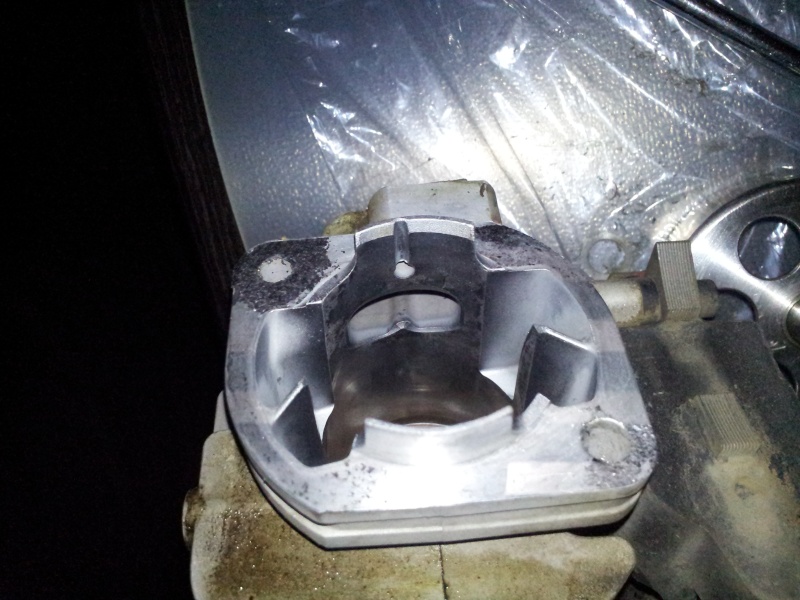

Salut chèrs amis du forum,
suite à de gros soucis de démarrage (une fois de plus
) et à une légère baisse de compression d'après moi, j'ai donc pris la décision d'ouvrir mon moulin afin de vérifier cela. Je vous rappelle que la première fois que j'ai dû cette manoeuvre, c'était à cause du joint d'embase qui s'était foiré...
donc en commencant avec le piston:
coté sortie d'échappement
coté carburateur:
est-ce normal cette noirceur sur le coté de la jupe?
la tete du piston
sur celle là on voit bien les rayures (l'usure) sur les cotés...
surtout vers le bas du piston...
que dire des rayures et micro-rayures sur la jupe du piston, est-ce grave?
en tout cas voici le résultat sur le cylindre:
(la suite)
le revêtement sur le bas du cylindre à beaucoup souffert on dirait!
ca se voit bien sur celle-là...
là aussi!---
et là...
et le haut du cylindre pour finir
quel est le bilan d'après vous? On voit bien que le bas du piston à usiner le revêtement du cylindre... Cette usure du cylindre et de la chemise du piston est elle normale? Les noirceurs sur la jupe du piston sont dûes au joint peut etre?
Merci de m'apporter des éclaircissements et des conseils.
@+ Skydalimit

je le trouve pas si mal ton moulin , quelques trace de chauffe mais rien de trop grave, bien qu'on puisse voir une petite usure du piston , je pense qu'aprés un bon nettoyage ,changement du segment c'est un moteur qui repart sans probléme , peut être pas à 100% mai je suis sûr qu'il tourne

Les photos sont piston nettoyé? Parceque sinon je crois que tu as trouvé le bon réglage et la bonne huile
Francky

les photos montrent rien de bien inquietant
mais il y a une chose qu on ne peut pas savoir.......
quel maniere d utilisation du moulin
cad
est ce que tu respecte bien la montee en temperature du moteur avant d envoyer les watts
pour empecher les chocs thermiques
ou bien pars tu dans les tours des que tu demarres?
ENSUITE l'énergie non utilisée se transforme en chaleur
cad les coups de doigt un peu trop lourds (j ai remarqué qu'en TT il y avais des champions !!! lol)
cad que les embrayages collent bien trop tot et transforment l energie moteur en calories d ou les coup de chauffe et un rendement bien mediocre
et bien d autres choses encore............... UN SEGMENT ET HOP
cad

Salut , pour ma part je ne vois rien d'inquietant sur ce moteur , quelques traces de chauffe mais rien de bien mechant , je préconise un changement de segment et après Gazzzzzzzzzzzzzzz

as combien tu tourne en mélange ?

je tourne avec un mélange de 3% pourquoi?ludo24 a écrit:as combien tu tourne en mélange ?

merci à tous pour vos conseils et analyses!
J'ai donc changé l'ancien segment par un nouveau... et effectivement...
PS: J'ai par contre pas pu le faire démarrer avec les réglages 1 1/2 tour sur le L et 1 1/2 tour sur le H!!!
, mais plutot avec 1 tour seulement sur le L
, le moteur se noyait car il recevait beaucoup trop de mélange... c'est seulement après que j'ai pu à nouveau ouvrir un peu plus le L de 3/4 environ car il était trop haut dans les tours au ralentit, et bien sur le H par la suite car j'avais un trou à l'accélération
Sinon ca va il roule à nouveau comme au premier jour. Je l'ai laissé monté en température pendant quelques minutes au ralentit, avant d'y aller en douceur sur quelques mètres en faisant des huits
le voilà une fois remonté et nettoyé
