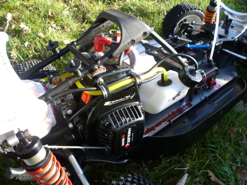

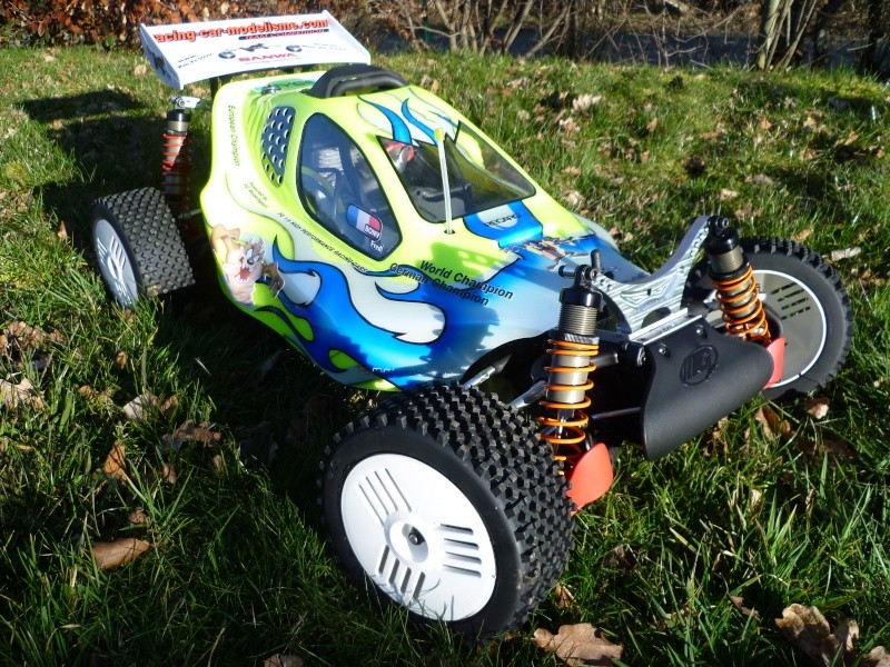

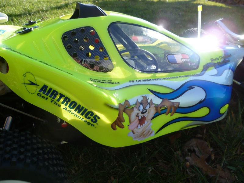

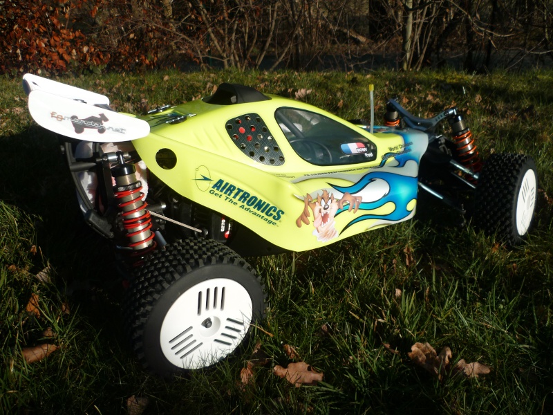

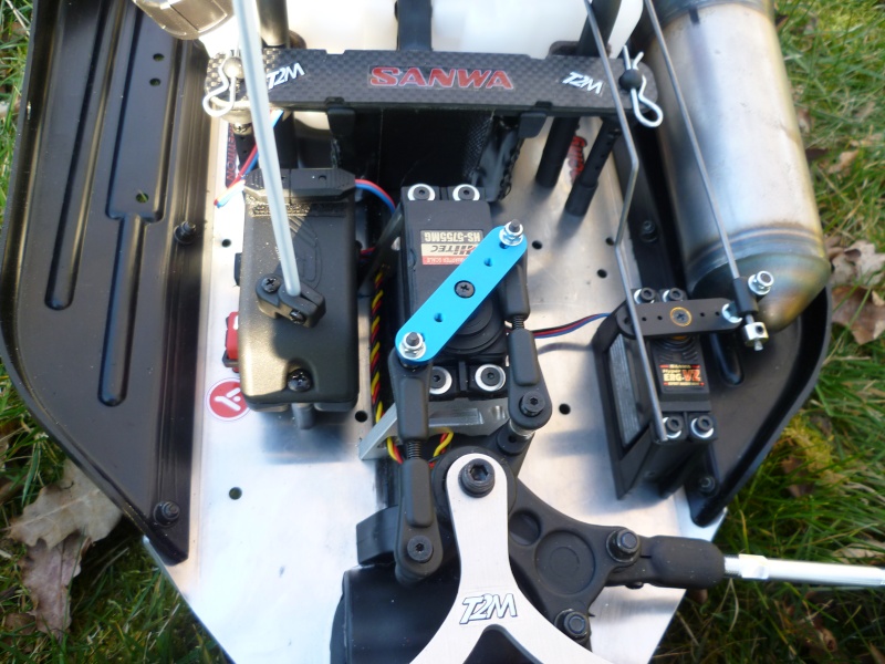

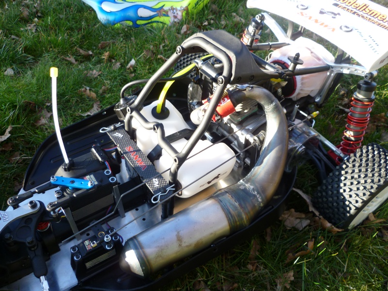

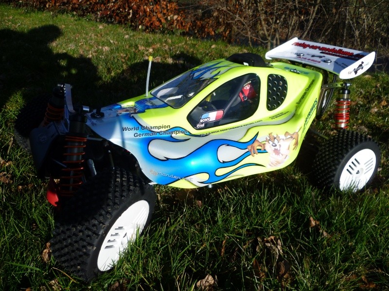

Voici la présentation en photos de mon Léopard Sportline 4x4 avec quelques modifs et adaptations perso:
Peinture réalisée par Bryce63.
http://bryceart.free.fr/
Sponsors: T2M et Racing Car 63
Les entrailles du fauve:(les photos ont étés prises lorsqu'il restait quelques bricoles à terminer...)
Principales adaptations:
- Tour d'amortisseurs AV alu(Léo Compétition)
- Tour d'amortisseurs AR alu(Léo Compétition) avec montage des amotisseurs AR longs du Léo Compétition
- Couronne de transmission acier allégé
- Montage kit frein plaquettes Ferodo et disque acier perforé(kit tuning)
- Cloche d'embrayage Ventilée
- Embrayage Elcon 4 pts réglable
- Rainurage du chassis pour limiter les frottements de la courroie
- Protection Lexan de couronne de transmission
- Montage full roulements étanches
- Supports moteurs alu de FG Bajà 4x4
- Couronne de diff AV 40dts
- Adaptation des cardans homocinétiques du Léo Compétition à l'AV avec noix et soufflets(la même chose sera prochainement réalisée à l'AR)
- Montage d'un seul servo de direction en position centrale avec 2 supports alu de fabrication artisanale
- Montage et adaptation du réso Victory
- Augmentation de la garde au sol d'origine
- Etanchéité totale de la transmission(à la poussière)
- Montage de 4 chapes alu en bout des triangles supérieurs AV et AR
- Remplacement de l'ensemble de la visserie d'origine par de la vis à pas métrique tête fraisée noire
- Moteur Chacal RC Révo G270

Fred, j'ai oublié de te demander, quelle a été ta reflexion pour ne mettre qu'un servo à la direction plutôt que deux...uniquement le poids, ou autre chose......?

le support servo de direction me fait penser à la présentation de ton BAJA en tout cas
Dit moi il ne manquerai pas une pièce entre la tringle d'accélérateur et le servo?
C'est Bô

Monsterman63 a écrit:Voici la présentation en photos de mon Léopard Sportline 4x4 avec quelques modifs et adaptations perso:
Alors pour répondre à Guillaume,relire ci-dessus ce qui était inscrit dans le post de présentation...
Ensuite,pour répondre à Serge...
Pour les barre stab,j'ai laissé celles d'origine et ça s'est très bien passé
Pour moi,une voiture la plus simple possible est une voiture plus sure
En tout cas,merci les z'amis pour vos commentaires,ça fait toujours plaisir!!!
A +...
Fred.

Oh désolé l'ami, je pense que j'ai merdé quand tu disait "reste encore quelques bricoles à finir"
avec toi pour le servo central et merci d'ailleurs à toi pour ta sympathie, et les infos que tu m'as fournis sur le baja
En parlant de ça si tu compares le baja au léo quelles seraient tes remarques?

Je peux vous confirmer que les modifs apportées sur ce Léo fonctionnent très bien! et franchement à mon avis, il va être fiable!
Du beau travail Fred!
Pour ce qui concerne le seul servo à la direction, pareil ça m'a l'air de suffire
Je pense qu'il faudra compter sur lui sur les CF

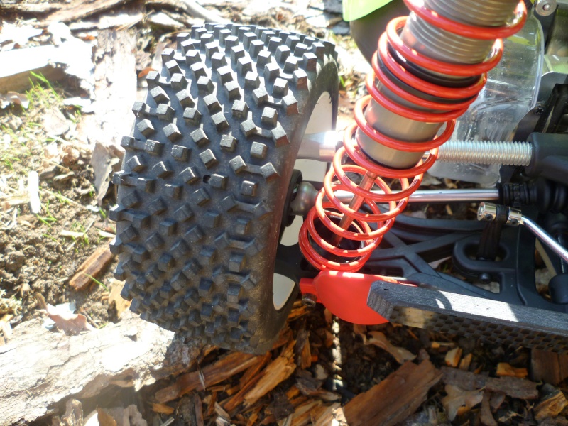

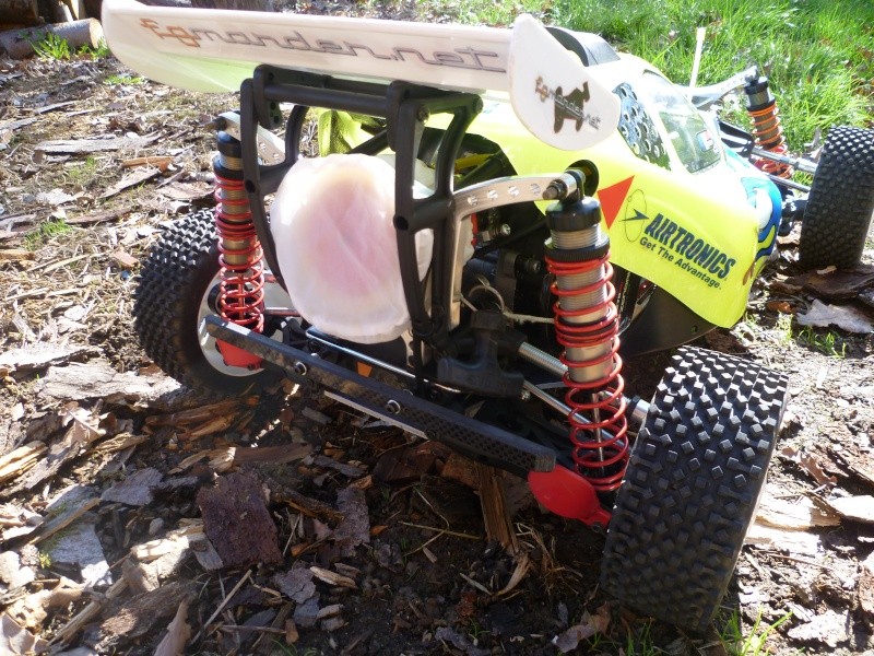

Sinon,pour répondre à Guillaume,je dirais que la différence est énorme entre le FG Bajà 4x4 et le nouveau FG Léopard 4x4 et il en est de même entre les deux 4x2 puisque je possède aussi ces modèles.
A priori,le plus gros de la différence se fait notamment grace au chassis totalement nouveau et aux suspenssions.Le comportement général sur piste est totalement changé,une prise en main rapide avec une grande facilité de pilotage;le Léo se place beaucoup mieux,rentre à la corde,plus directif,glisse pas ou peu,bref,on en ferait presque ce qu'on en veut...En plus,l'accès général aux différentes pièces,et notamment à l'ensemble radio,est bien plus vaste et pratique.Pour moi qui possède les deux(FG Bajà et New Léo),je dirais juste qu'il n'y a pas photo
,c'est le Léo qu'il vous faut!!!
Sinon,voici une photo qui devrait te rassurer Guillaume
A+ tout le monde et j'espère vous rencontrer ou vous revoir bientôt...
Fred.

Dit moi ! (au risque de passé pour un idiot-bête) mais ça ne gêne pas les entretoises sur les palonniers de frein et de direction? (Flexion du palonnier, torsion des vis?)
