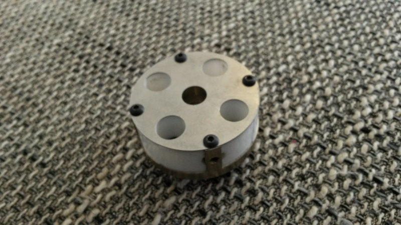

Bon et bien en demontant, je viens de decouvrir qu'il y a deja un embrayage teflon sur ma voiture !!
par contre je ne connais pas le modele, la qualité est vraiment bonne, quelqu'un a une petite idée?

bonjours ,c'est un rn tunning !

RN tuning, c'est pas du Elcon?
car il est different !!

peu importe de la marque , ce sont les mêmes , reste à voir la qualité des masselottes mais je pense pas qu'il y ait de problème

Les masselotte sont de super qualité a vue d’œil, finition parfaite, téflon super lisse et brillant !!
donc c'est une bonne découverte !!
j'ai bien fait de regarder au cas ou avant de commander !!

rien a voir avec le elcon, se sont des embrayages qui sont sortis il y a une dizaine d'année , je le mettait sur le marder, et c'était One Cinq qui les vendaient ! ,
peut être qu'ils en ressortent !

autant pour moi , ça me reviens , c'est pit stop ( le vrai nom ) qui les faisaient !, c'est pas beau de vieillir !

c'est bien ce qui me semblait qu'il etait different du elcon !!
je cherche sur le net, impossible de retrouver le même !!

Merci je vient de trouver sur pitstop shop, c'est un TPS fusion, il n'est plus fabriqué, il etait vendu 98€ !!
Bravo Laurentpatin !!

de rien , tps fusion , il avait changé le nom , ce sont quasiment les premiers a avoir sorti des embrayages réglable , beaucoup en mettait , même en piste, tres bon embrayage je te conseille de le garder , en plus il a l'air neuf !! a+

faudra quand même m'expliquer la différence avec le elcon
- Nombre de messages : 15034
Re: FG leopard 4x4 sportline
Dim 01 Mar 2015, 19:33
Le principe est le même que le ELCON
