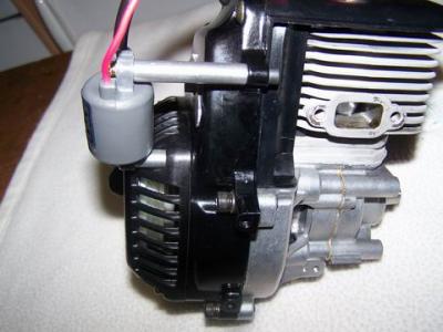

Voici les 2 nouveaux moteurs que nous proposons , le APL1 (à gauche ) et le APR1 (à droite )
le APL1 (AJAL034)
Moteur 26cc
Respect des règles EFRA et FFVRC 2013 Spécial TT .
- Cylindre Racing,
- Piston specifique Racing,
- Vilebrequin 28mm de course comme l'origine.
- En acier forgé, avec traitement thermique.
- Réduit le volume mort dans le carter, ce qui augmente la pré compression du mélange et augmente le regime moteur.
- Rotor équilibré,
- Carburateur WT668B
le APR1 (AJAL035)
Moteur 26cc,
Respect des règles EFRA et FFVRC 2013 Spécial TT 1/5 4x4
- Cylindre Racing,
- Piston spécifique Racing,
- En acier forgé, avec traitement thermique et résine.
- Réduit le volume mort dans le carter, ce qui augmente la pré compression du mélange et augmente le regime de rotation.
- Rotor équilibré,
- Carburateur WT902
- Lanceur étanche
Nous compléterons cette présentation dans la soirée
Merci à vous et bonne journée !

bonne news en attendant les info
culasse séparée je suppose
nouveau carter
en terme de refroidissement avec le lanceur étanche quel retour
testé sur banc de puissance ? courbe ?
transferts ?
allumage sur la version lanceur étanche ?
Bonne nouvelle sur ce marché en plein développement
..........tarifs

Si j ai bien compris le reglement de la fvrc et si il ne change pas a ce sujet pour 2013 les moteur apr1 ne respecte pas le reglement :
-volant moteur sans pole magnetique
-allumage externe
voici le texte du reglement:
2.1.6. Moteurs
Moteur :
- monocylindre ou multicylindre 2 ou 4 temps, de cylindrée maxi
26 cm
3
, à refroidissement par air.
- turbo, injection de carburant, wankel, valves rotatives et
compresseur sont interdits.
- Le système d’allumage doit être fixe et de type
mécanique, seul un réglage statique manuel est autorisé.
Le volant moteur devra comporter uniquement une paire
de pôles magnétiques.
En manche nationale : Un seul moteur (de marque libre) est
autorisé et sera marqué au contrôle technique. Le directeur de
course peut accepter le remplacement du moteur par un autre de
type identique. Le moteur remplacé sera gardé par l’organisation
jusqu’à la fin de la course. Le pilote aura à effectuer un stop and
go de 10s dans les 3 premiers tours de sa première sous-finale ou
finale.
je m etonne donc que ce moteur est pu rouler en cf 2012 et que encore aujourd hui il soit vendu en temp que moteur respectant les regles fvrc
merci au specialiste d infirmer ou de confirmer ce post

Si tu lis bien le règlement que tu viens de mettre en copie, rien n'interdit d'avoir la bobine à l'extérieur, et rien n'interdit de ne pas avoir de volant moteur.....
Ce qui est interdit dans ce qui est écrit, c'est d'avoir plus d'une paire de pôle sur le volant, et un système d'allumage électronique et/ou avec avance variable.......!
Donc rien n'empêche ce moteur de participer aux CF......!
Moi, y'a qu'une chose qui me chagrinait, c'était la surculasse...mais si ils l'ont fait, c'est que cela doit être bon....!

quand je lit uniquement une paire de pole pour moi cela veut dire aussi que ceux doit erte un minimun apres je me trompe peut etre
pour l alumage fixe et mecanique sur ce type de moteur si je ne me trompe pas il est electronique
donc mecanique ------electronique

Pourquoi tu dis que l'allumage est électronique? C'est le même type que les nôtres, sauf que c'est placé différemment...

non c pas le meme
sur le g270 c un systeme tci
sur le g260 pum c un cdi

L'allumage CDI :
" Allumage électronique par décharge de condensateur type CDI, indépendant de la batterie. Bobinage de charge du condensateur intégré dans les enroulements du stator. Capteur extérieur excité par le passage d'un picot fixé sur la périphérie du rotor d'alternateur. Variation électronique de l'avance à l'allumage. "
Explication
Allumage CDI (Condenser Discharge Ignition)
Principe de fonctionnement
Un des bobinages du stator à pour role de charger un condensateur d'allumage via une diode redresseuse. Ce condensateur est branché en série avec le primaire de la bobine d'allumage haute tension. Entre les deux s'interpose un thyristor, variété de semi conducteur qui ne laisse passer le courant que s'il reçoit une impulsion électrique d'une tension suffisante. Cette impulsion lui sera donnée , au moment voulu, par un capteur électromagnétique de déclenchement , solicité par le passage d'un picot sur la périphérie extérieure du rotor. A ce moment , le thyristor devient conducteur et permet au condensateur de se décharger à travers le primaire de la bobine haute tension. Par induction il se crée un courant haute tension dans le secondaire de la bobine, provoquant l'étincelle à la bougie.
L'allumage TCI :
TCI allumage du type batterie bobine ou la batterie fournit le courant au circuit primaire d'allumage. Et c'est classiquement la coupure du circuit primaire qui induit dans le secondaire de la bobine d'allumage le courant haute tension nécessaire à la formation de l'étincelle à la bougie.

Au faite Tomax 91 tu n'a pas un de nos moteur ... alors comment sait tu si les notres ne sont pas adaptés aux reglements ???

Je constate juste
Pour moi il n est pas conforme d après le règlement

oui mais Variation électronique de l'avance à l'allumage veut bien dire ce que ca veut dire c pas un allumage mecanique donc c pas en regle

Mais comment peut tu constater sans en avoir un entre les mains ...
Ce ne peut etre que des suppositions ... Ou tu veux decouvrir le secret ?
