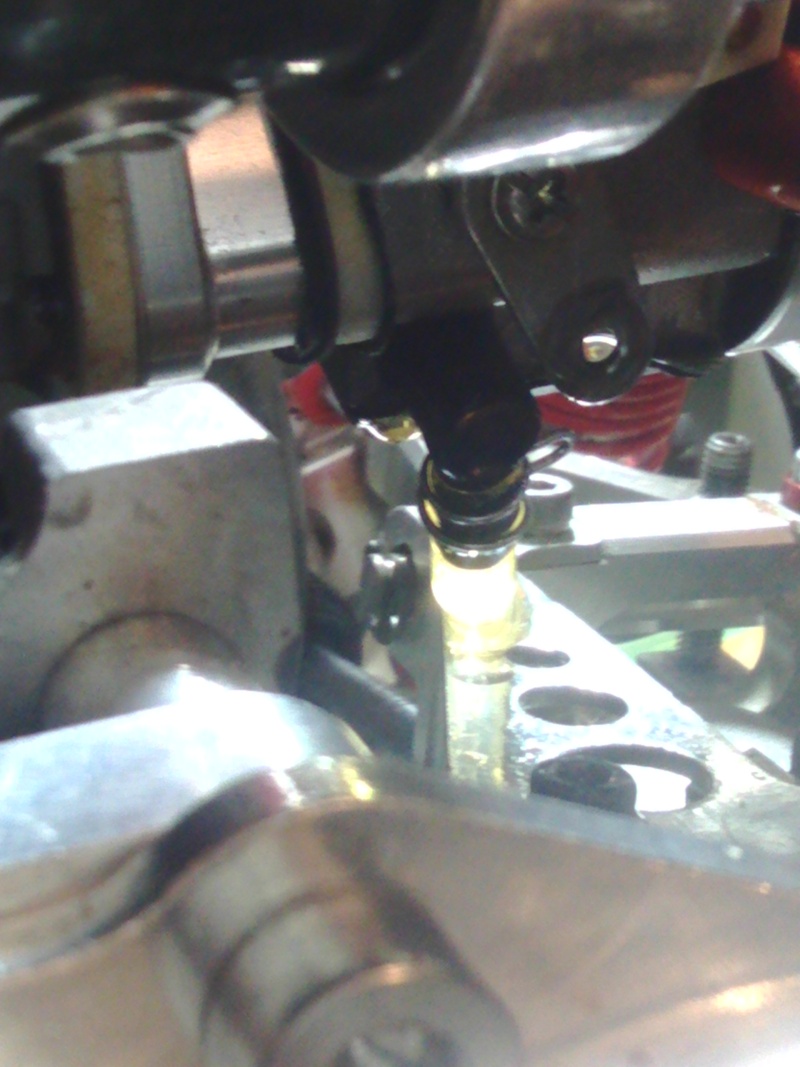

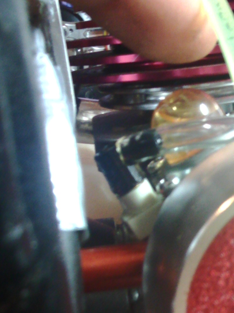

Sam 20 Déc 2014, 13:02
Réglage moteur, besoin d'aide ;) - Page 3 Img_2011
oui chaque joint la Boogie l'intérieur tout est neuf et Bien monter Le seul petit dEtaiL mes durite à essencesRegarde cette aprem je vois acheter Les Bon mais logiquement l'essence arrive Bien.
Réglage moteur, besoin d'aide ;) - Page 3 Img_2012
gribouille
gribouille
Nombre de messages : 72
Localisation : nice
Prénom : fred
Date d'inscription : 26/01/2014
Réglage moteur, besoin d'aide ;) - Page 3 Empty Re: Réglage moteur, besoin d'aide ;)
Sam 20 Déc 2014, 13:05
sur la photo c'est des durites de gros diametre les tuyaux sont legerement serrer mais l'essence passe Bien . Sur la deuxième photo c'est des tuyaux de Bonne taille il était pas assez long mais la jonction et étanches tu parce que sa pourrait venir de sa ?
Sam 20 Déc 2014, 13:21
C'est possible Exclamation

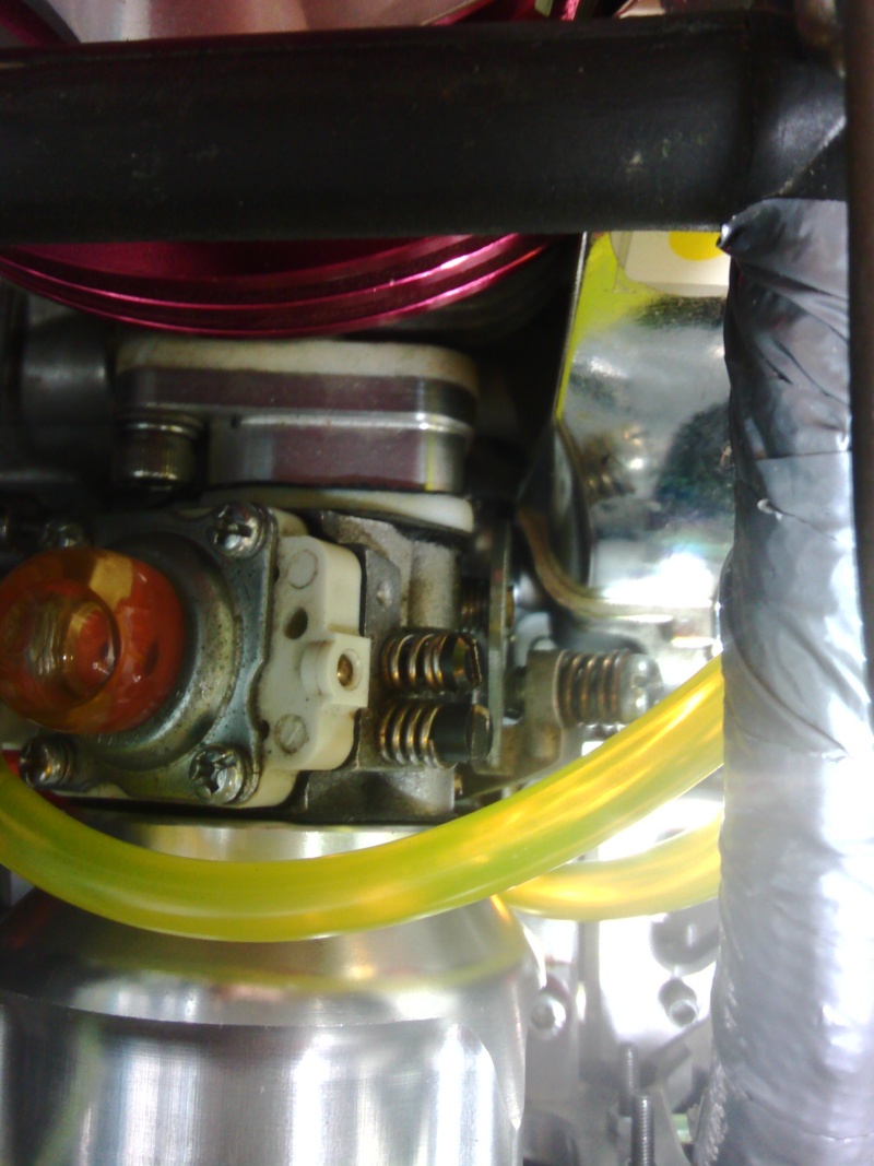

Sam 20 Déc 2014, 13:23
Réglage moteur, besoin d'aide ;) - Page 3 Img_2013
Réglage moteur, besoin d'aide ;) - Page 3 Img_2014
Réglage moteur, besoin d'aide ;) - Page 3 Img_2015
sa furie sur chaque tête je voie maintenant que le CAR BU et HS
