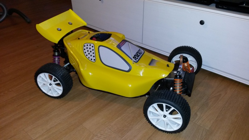

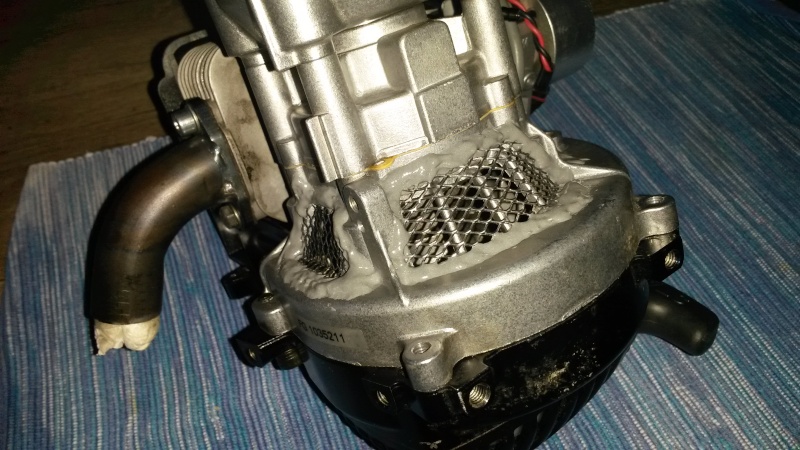

Bon il a bien changer, j'ai reçu pas mal de piece:
-les jantes et pneu mini pin 170
-soufflet sur les cardan
-support moteur alu
-protection de transmission
-support amorto avant alu
-remplacement du servo de direction hitec par un CYS 40kg
-placement du servo de direction en position centrale
-avancement du reservoir
-modification de la patte de fixation du pot victory, sablage, vernis 800°
-protection grille bas moteur
-remplacement ressort d'amorto arriere
-et biensur decollage de tous les autoc qui font un peu jouet !!

Salut douch27 j'aimerais savoir quel support tu as utilisé pour monté le servo de direction en position centrale ? Support de sauve servo ? Merci
douch27
douch27
Nombre de messages : 171
Localisation : vernon
FG leopard 4x4 sportline - Page 2 Empty Re: FG leopard 4x4 sportline
Lun 06 Avr 2015, 19:19
et ouai tout simplement, 2 support de sauve servo a 3.50$ chez ddm, et j'ai revisser dessus les support de servo, sa tient super bien, sa fait super propre, et sa coute super pas cher du coup !!
