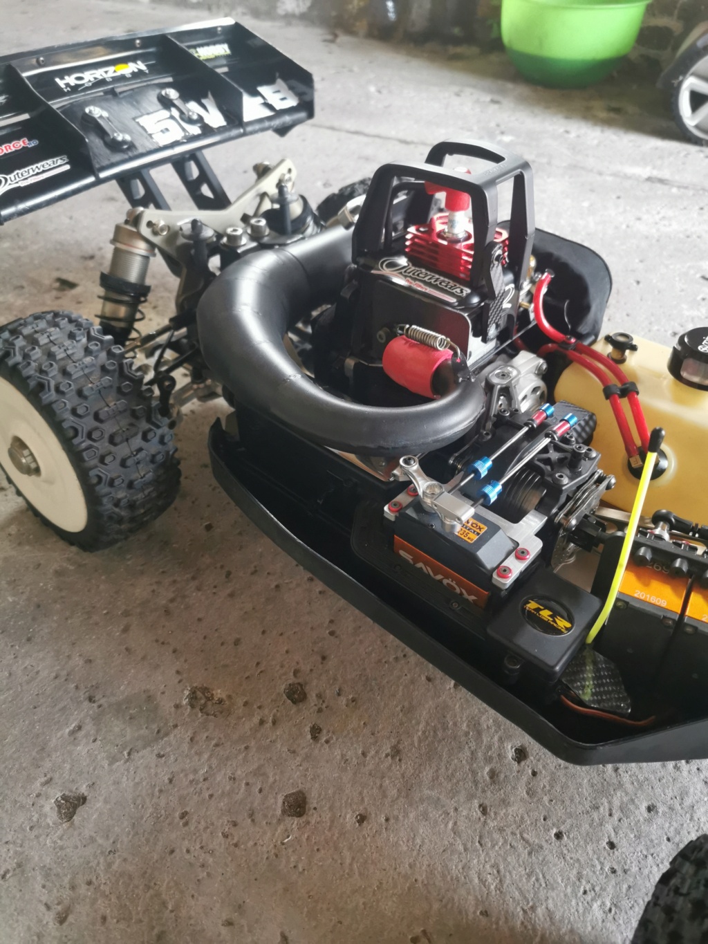

Un petit peu de bricolage sur le Losi.
-palonnier gaz/frein en alu.
-joint de pot d'échappement grand format pour orienter le flux d'aire.
-manchon en silicone haute température pour le raccord du pot.
-bride carburateur en Alu.
-refroidisseur haut moteur avec la bougie spécifique.
-protège bougie MCD.
-l'échappement à été peint à la haute température.

salut keuss  Very Happy Losi 5ive B de Keuss - Page 3 Oip_210 magnifique ce losi   bravo

Renfort alu sur le servo gaz/frein, j'avais beaucoup de flex ici, et mis en place d'une isolation thermique sur l'échappement.

Très bonne option pour le renfort. Tu verras, tu vas beaucoup gagner en efficacité sur le freinage  Wink

Merci sousou, effectivement ça freine beaucoup mieu copilote
