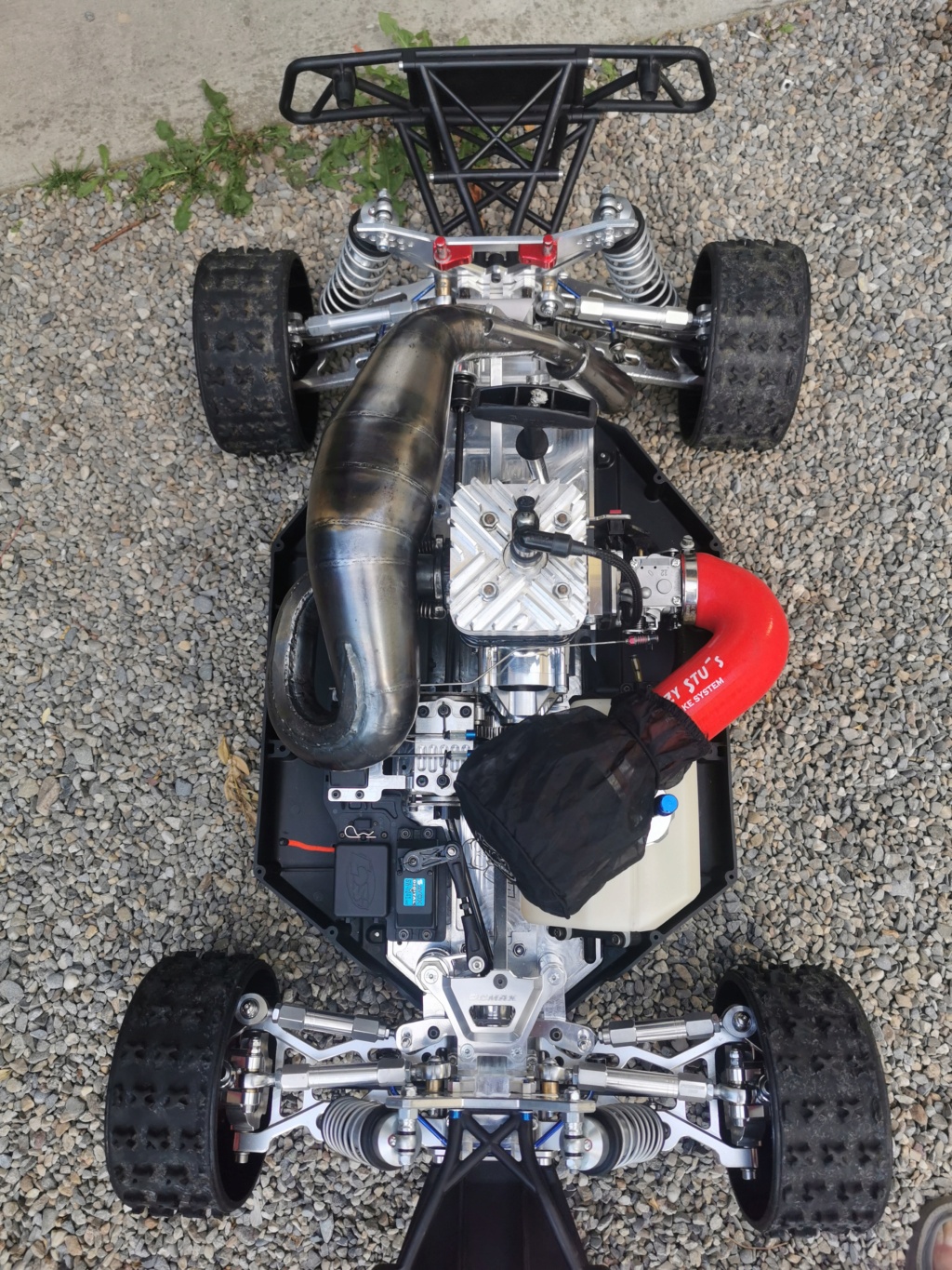

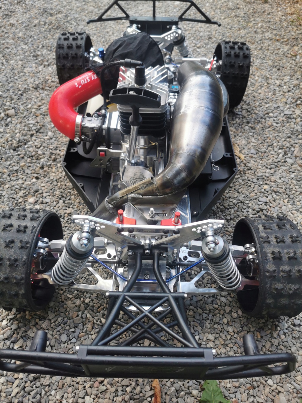

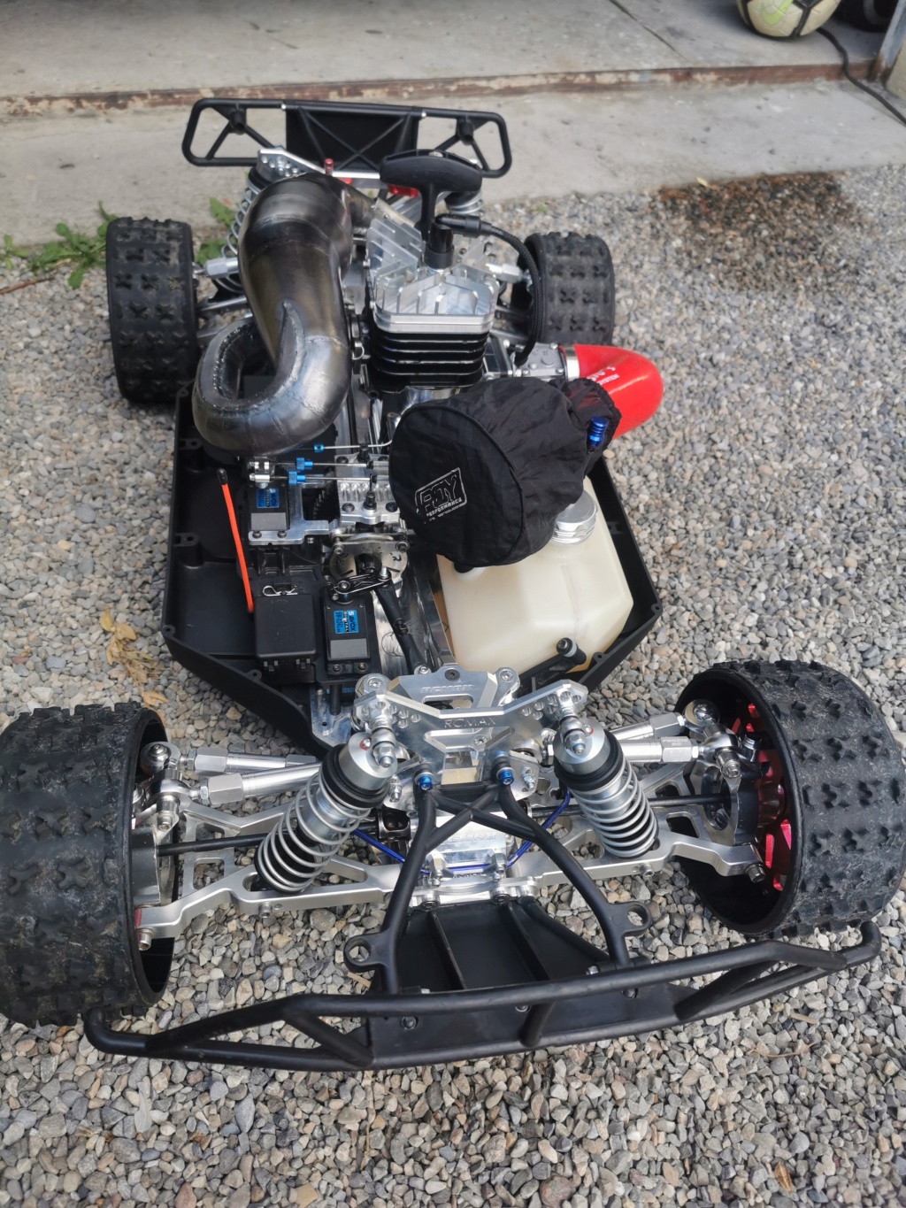

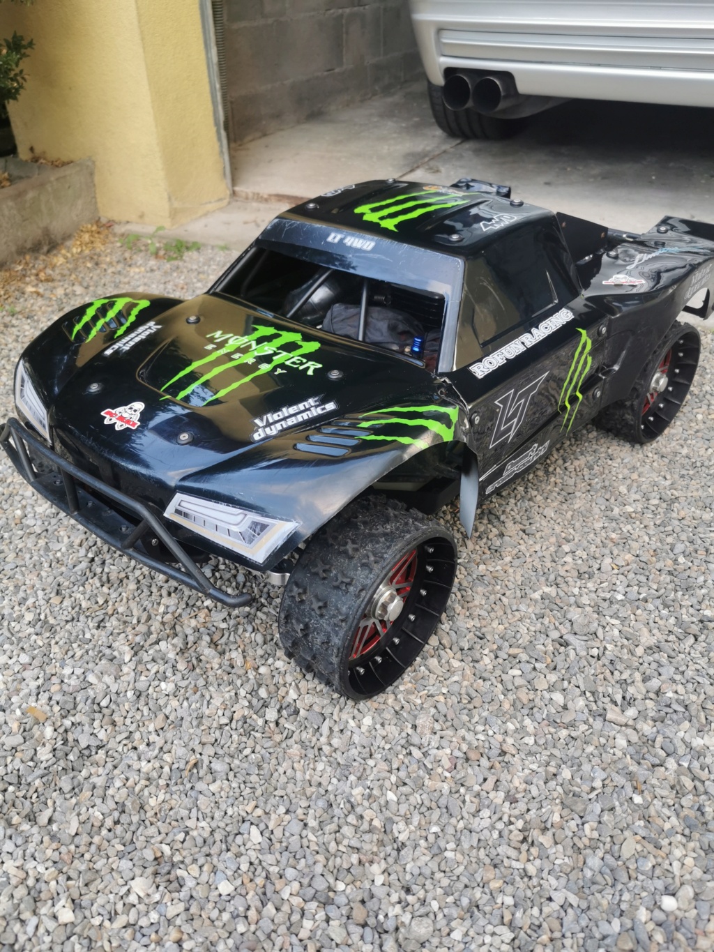

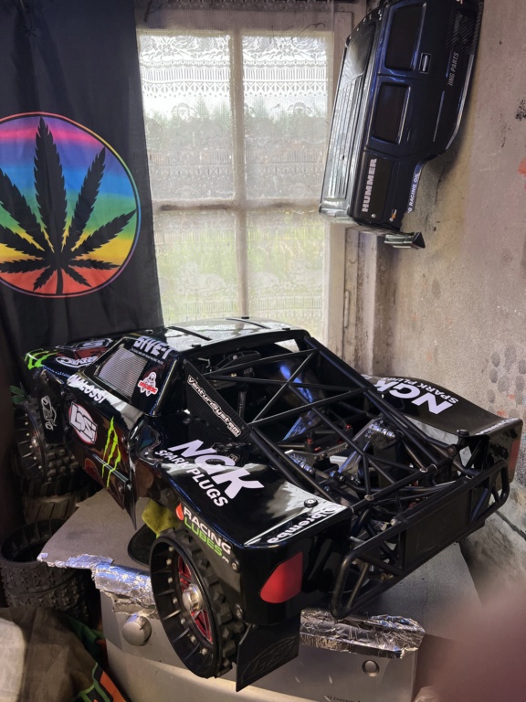

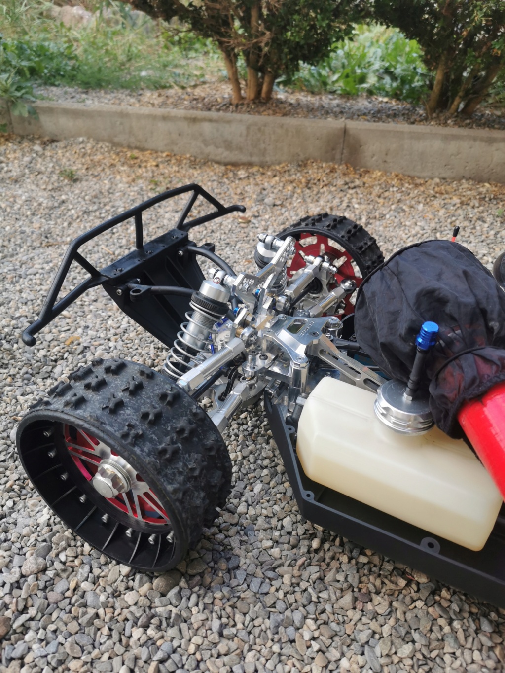

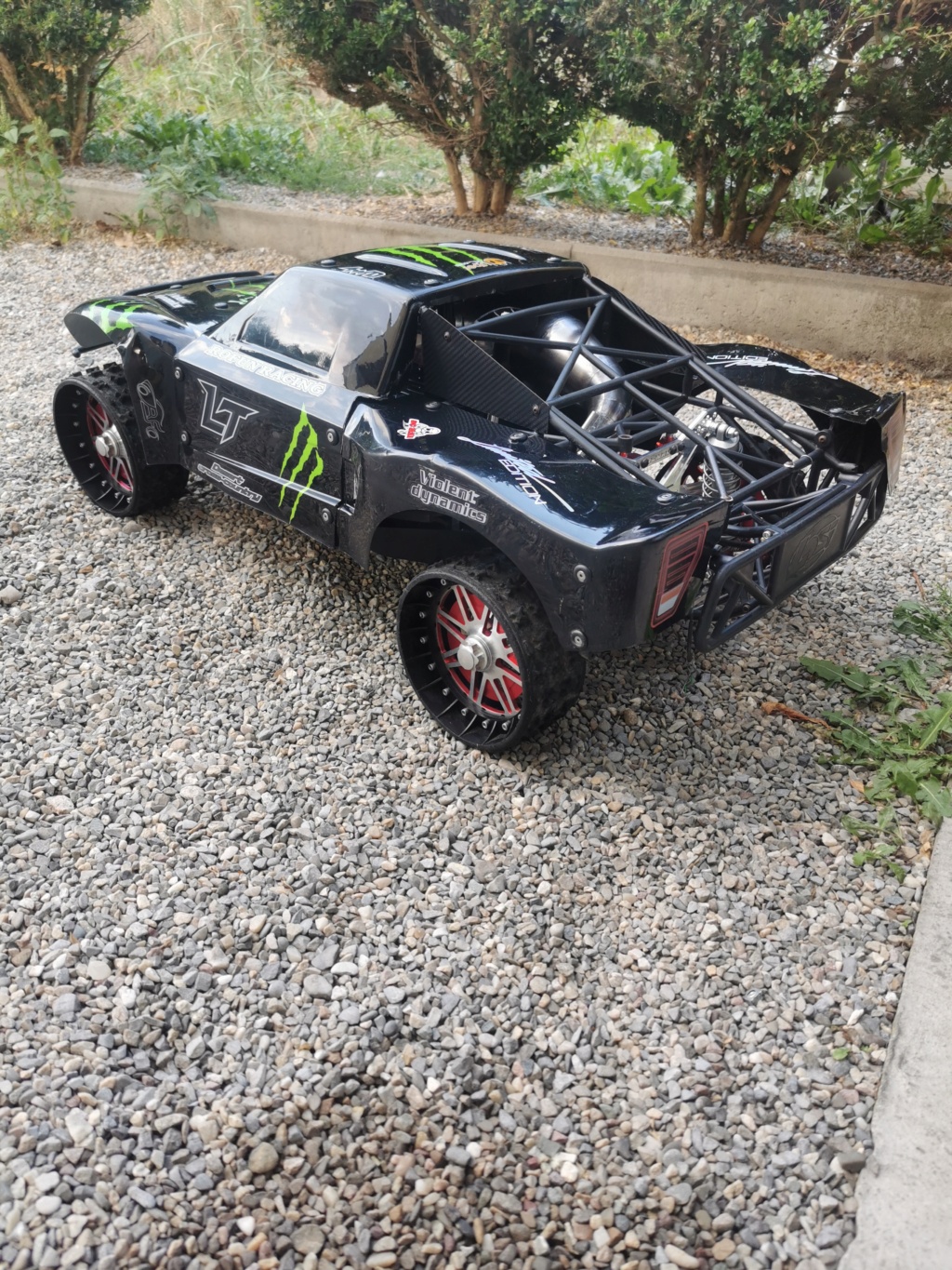

Salut à tous, voici mon nouveau jouet, un Losi 5ive T a la sauce rc Max.
Partie Moteur:
-Moteur suprême rc Max 71cc
-échappement big bore avec cartouche option
-Tirette option RC Taylor
-filtres à air uber rc avec un surfiltre et un manchon silicone.
Partie chassis
-Chassis renforcé rc Max en 3 parties
-Support av/ar rc Max
-cellules av/ar rc Max
-Support central av/ar fid racing
-Support diff central rc Max
-Monster lockers pour remplacer le diff centrale
-Triangle av/ar fid racing
-système ackerman ADI de chez rcTaylor
-Amortisseur IRC avec des axe en 8mm
-Toutes les biellette en Fonzie HD godzilla
-Fusée av/ar fid racing
-jantes et pneus Genesis sans mousse
-2 Servo savox avec palonnier sur roulement fid racing
-Disques de frein RCR avec plaquette losi b

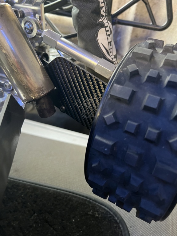

-changement d’un cardan arrière,qui c’est arraché au niveau de la boule
-changement du cardan av centrale par un innovate RC en 8mm,garantie à vie soit disant.
-mise en place des soufflets centraux
-Montage d’un diff centrale à la place du monster  locker
-Protection arrière sur les triangles en carbone

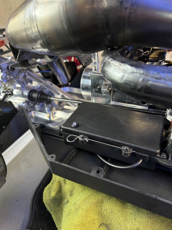

-mise en place d’un kill switch
