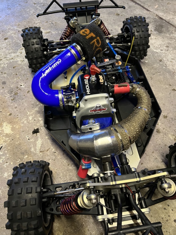

Losi 5ive T 2.0
Lun 26 Déc 2022, 13:00
Salut à tous
Voici le petit frère de mon Losi RC Max,avec une prépa plus Soft.
-Moteur 32cc préparé avec bielle DDm +2,roulements céramique,passage vilebrequin repris,transfert agrandit et aligné,échappement et admission également agrandit.
-embrayage Fs Racing full métal 9500 tr/min avec son support ventilé
-échappement BZM
-carbu préparé avec sa bride alu
-filtre à air Uber RC avec son manchon
-bougie iridium
-servo direction Jx 2070 et au gaz frein Jx2060 avec tout les palonniers en alu
-jante origine avec pneu MadMax géant gripp
-renfort avant et arrière en Alu
-Support diff centrale en Carbon
-blocage d’une diff central (monster locker)
-kiT led Av/Ar
-ressorts amortisseurs av et ar plus dur
-coupelles amortisseurs alu
-triangles 30N neufs
-échappement BZM
-bougie iridium
-kiT led Av/Ar
