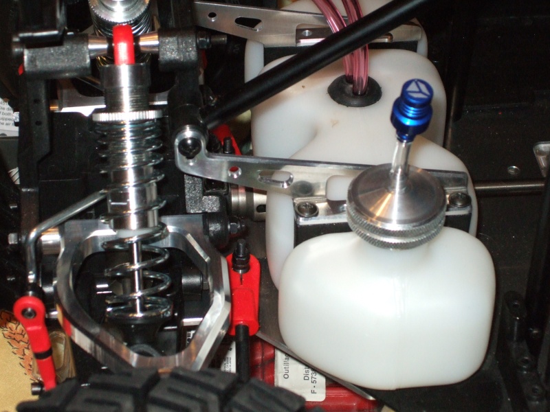

J'ai trouvé une astuce enfin un petit truc à acheter, c'est un clapet anti-retours utilisé sur les bouchons des moto cross. ça ne vaut même pas 10 euros chez un marchand de moto et là, plus de problème!!!
C'est bien mieux que les durites qui vont à l'arrière de la voiture... surtout quand tu te retournes et que l'essence s'écoule de partout...
La photo:

ça y est, la photo est en ligne!
Je rappelle que ça ne vaut même pas 10 euros!

Clapet anti-rerour ref PR 3055 chez IPS au prix de 3.90, sur mon baja 4x4, aucun souci, mais sur nos voitures de pistes nous en avons un.
Le réservoir se met en pression et l'essence peut "s'échapper" par les durites, avec le clapet plus de soucis.

Voici la mise à l'air que j'ai fait sur mon monster à cause de l'utilisation du bouchon Lauterbacher
Et le clapet anti retour sur mon MCD
