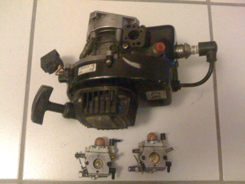

Photos carbu côté droit[img]Coupure moteur - Page 2 Mini_550840P1020604[/img]

Dim 16 Jan 2011, 01:15
Bonjour ou bonsoir,
voilà................mon probleme est réglé, vue avec Pierre, apres essais sur circuit piste,
mise en place filtre à air neuf, réglage des vis L et H sur 1 tour 1/4, serrage au maxi de
la vis de ralenti, nettoyage pignons et couronne d'entrainement, controle général de la bête et......................GO, un plein de mélange passé sans soucis, que du bonheur. Very Happy
