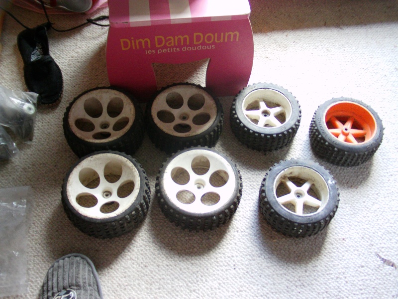

Le bricolage me derange pas et le projet ne me fait pas peur non plus.
Je cherchais un 4x4 obligatoirement j'ai pas mal fouillé les annonces et les tarifs etait proche des 650 à 1200 euros pour un FG ou un HPI.
les moins cher etant bien sur celle avec des carrosserie Hs ou des pieces a revoir voir moteur avec 10 litres et segmentations a prevoir.
J'ai payé le lot 345 euros
j'ai un chassis qui est "normalement" neuf avec la transmission 4x4.
L'ancien chassis avec les pieces qui ont été remplacé.
Un pot gros volume de marque
8 roues en bon etat
2 servos de bonne facture
je rajoute un moteur par exemple le CYF-270+2 à 220 euros (il me plait bien celui la)
les 4 amortos en ALU à 60 euros
une radio spectrum à 89 euros
une carosserie beetle à 49 euros
Et on arrive a un total de 763 euros on arrondi a 800 euros pour une voiture qui sera comme neuve je trouve le tarif correct
Après je peut me tromper mais je pense pas que ca soit une si mauvaise affaire un FG 4*4 avec amortisseur alu et un moteur de 3.5cv d'origine.

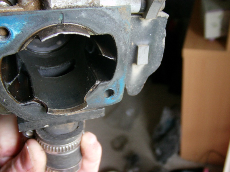

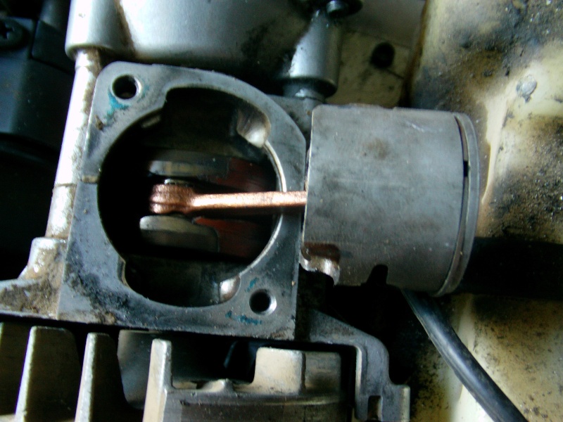

C'est sur que les premiers avis sur le moteur fournis mon destabilisé.
je pensait acheter une voiture avec un moteur pouvant faire encore quelques litre en ne remplacant que le segment.
L'avis des anciens (expert pour ne froisser personnes) donnant mon moteur comme mort font que mon affaire est moins belle, au lieu de rempalcer le moteur dans 6 mois je vais devoir le changer des le dèpart.
Du coup je ferais certaine modification dans l'ordre inverse de mon projet
Le support transmission, les triangles inferieurs et les fusés en alu attendront.
Je sait pas encore ce que j'ai comme pignon dessus mais du coup je vais surement les prendres en acier de suite.

Salut, je pence que tu devrais continuer ton projet, c'est vrai, c'est ca le modelisme tt ^^. j'ai commencé avec ca:
Tout terreux et tout cabossé, moteur desserré et j'en passe...380€( environ le prix des options je pense ) dans l'etat et j'ai u des galeres a peine 3 litres apres l'achat (servo direction, pot troué...) Mais bon, jme régale à bricoler sur cet "engin de guerre" ^^ déja un bon décrassage et de l'huile de coude, ca peut donner ca:
Par contre le moteur je pense que je l'ouvrirais ou que je le changerais carrément, même contre une occase à quelqu'un de correct ( sisi, ca doit pouvoir se trouver ^^ ) mais ouvre le d'abord pour voir,et garde les pièces pour le futur au cas ou
OU nettoie le bas moteur le plus possible et apres tu peut esseiller de ratrapper le cylindre et le piston + un segment neuf
( que si c'est superficiel ) et tu pouras te faire la main, à condition de ménager
et mettre de coter pour un moteur neuf

Tu peux trouver un moulin d'occas correct pour moins de 100€ alors au vu de ce que va te couter la "refection" de ton CY ne dépenses pas ton argent inutilement (c'est mon avis aprés chacun fait comme il veut) mais gardes les piéces ça pourra te dépanner

te prends pas la tète commande deja un segment une pochette de joints une bougie tu remait les réglage origine (y a des poste pour sa) et tu voit si sa démarre aux pire tu aurra juste perdu du temps a passer la commande!
a ta place c'est se que je ferait pour moi un coup de papier de verre très fin avec du wd40 sur le cylindre et le piston et sa repart!
si sa marche sur des 50cc je voit pas pourquoi sa ne marcherait pas pour c'est moteur!
après c'est sur t'attend pas a un moteur performent et fiable mais sa te laissera le temps déconomiser pour un moteur ou au pire juste un haut moteur avec une remise a neuf du bas moteur c'est plus économique!

comme il est dit plus haut, commences déjà par tout bien nettoyer (le moteur) tu demontes tout tu nettoies à l'essence , tu regarde si les roulements sont bons en en faisant tourner le volant moteur tu regardes que l'espace avec la bobine d'allumage soit toujours le méme
ensuite tu changes les joints tu met un segment neuf et tu vois si ça repart, ne démonte pas le carbu , nettoies le simplment
nettoies aussi la mousse du filtre à air et une fois séche met de l'huile dessus
seul truc qui me plait pas du tout c'est l'état du volant , il a été allégé on sait pas trop comment et je doute qu'il soit parfaitement équilibré , ce qui a pour effet d'abimer les roulements
si tu prend ton temps et que tu retapes ce moteur , pour 100€ environ tu peux repartir sur un moteur neuf
ps :attention aussi , tu as un vilo masse pleine , il faudrait vérifier la longeur de la bielle

Le piston ma l air attaquer!!

Bon voila la voiture est chez moi et il ya énormément de boulot.
Heureusement que le kit 4*4 est neuf, quand je vois les anciennes pièces avec des vis a bois partout.
Les 8 roues promises ne sont que 7 et 3 voire 4 de potable les baja arrières sont fendillé.
Sinon le cylindre et le piston n'ont pas l'air trop attaqué, la poulie est changé ça c'est sur.
Le vilebrequin tourne bien et j'ai pas senti de jeu.
La sortie du pot est cassé.
