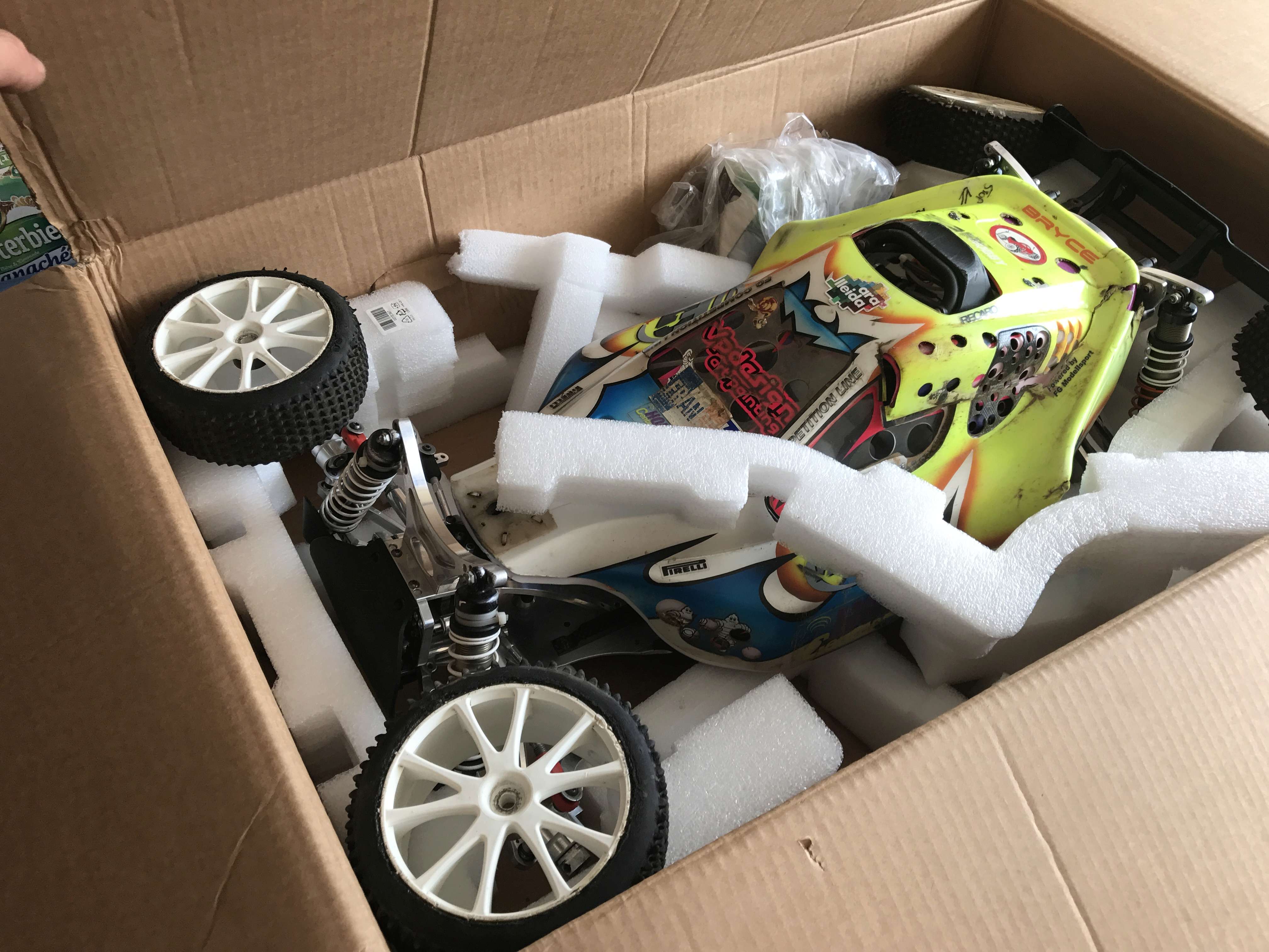

Reception du colis :
Après quelques temps de recherche voici mon nouveau tout terrain.
Il s'agit d'un léopard de chez FG en version deux roues motrices. Hélas j'ai fait une très mauvaise affaire, la notion "très bon état" ne voulant pas vraiment dire la même chose suivant les individus...
Le vendeur ne voulant le reprendre je l'ai donc sur les bras, du coup sa remise à niveau va me ruiner, j'avais autant prendre un neuf...
Mais bon, ça fera un beau reportage, hi hi hi !!!!

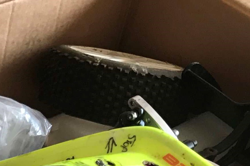

Rien que la photo du cartoon fait peur . On voie des rislan sur les bagues de reglage des amortisseur . Sa veut dir que le ga na pas mit le joint dans la bague , donc forcement sa se devissai .

Une des roues n'a pas l'air mal non plus

Et la carro elle fait la guel aussi

Et oui c'est en très mauvais état et vous n'avez pas tout vu.
Mais à quoi bon polémiquer, la transaction est faite et le vendeur ne veut pas reprendre sa voiture. Je l'ai donc dans le cul comme on dit chez moi.... Donc plus qu'à aller de l'avant et à transformer la vilaine citrouille en rutilant carrosse.
J'ai terminé de complètement démonter la voiture ce matin.
Constat :
*) Du jeu à en crever à tout les niveaux : rotules, axes, inserts, points de pivot, tout ce qui est articulation des trains roulants.
*) Support amortisseur arrière tordu.
*) Plaque supérieure de cellule avant tordue.
*) Un triangle arrière tordu.
*) Tout les roulements "grattent".
*) Arceau esquinté.
*) Soufflets de cardans fissurés.
*) Support aileron esquinté.
*) Capot de différentiel cabossé.
*) Renforts carbone de chassis pas très propres...
*) Carrosseries mortes.
Et j'en oublie surement, hi hi hi !!!!!
