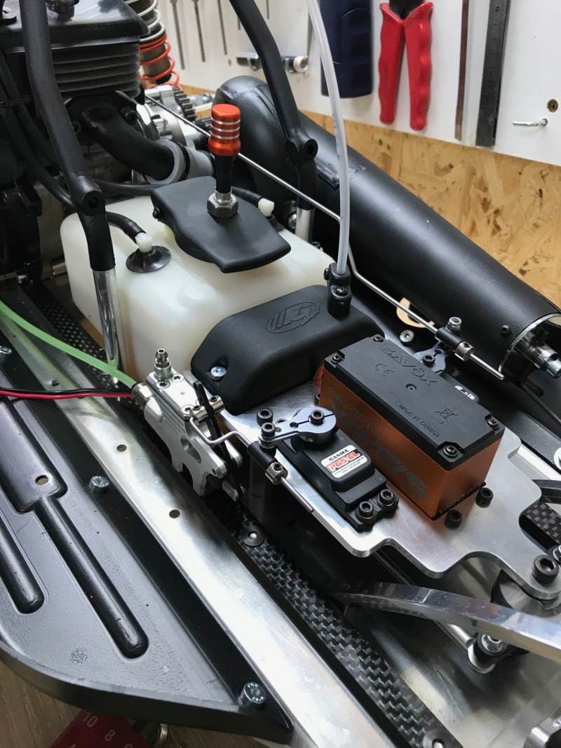

La platine fixée sur la chassis. Le servo de frein est en commande.
LEOPARD 2WD, ma citrouille de buggy.  - Page 7 Img_8820
LEOPARD 2WD, ma citrouille de buggy.  - Page 7 Img_8821
LEOPARD 2WD, ma citrouille de buggy.  - Page 7 Img_8819
LEOPARD 2WD, ma citrouille de buggy.  - Page 7 Img_8822

super montage  bravo
pas de frein avant ?

Pas de freins avants pour le moment, cette voiture me ruine, je ne peux me le permettre pour le moment.
J'aurais vraiment été de mauvaise surprise en mauvaise surprise du début à la fin sur cette voiture. Je pensais en avoir terminé avec les galères mais non, même sur les freins tout est à reprendre. Les plaquettes étaient calées avec du scotch alu, du coup elles se sont usées complètement de biais. Oh là là...

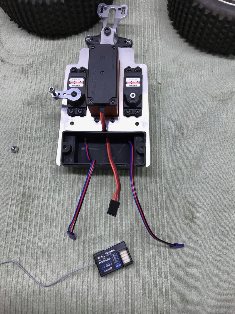

Servo de frein reçu, je me suis donc mis à câbler la partie radio.
LEOPARD 2WD, ma citrouille de buggy.  - Page 7 Img_8824
Je n'ai jamais vu un récepteur aussi petit. J'espère qu'il ne va pas cramer à l'usage !!!!!
LEOPARD 2WD, ma citrouille de buggy.  - Page 7 Img_8825
Raccordements, câblage et hop ça fonctionne ! Plus qu'à tout régler, tout paramétrer. En dix ans j'ai tout oublié sur le paramétrage, ce soir le manuel de la radio sera mon livre de chevet.

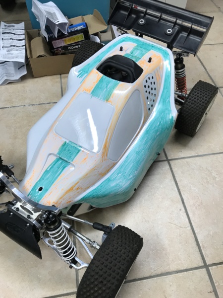

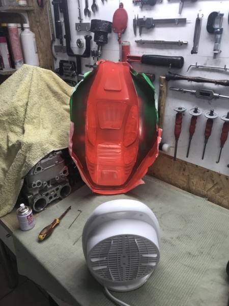

La carrosserie. Divers essais aux marqueurs avant d'attaquer la peinture.
LEOPARD 2WD, ma citrouille de buggy.  - Page 7 Img_8910
LEOPARD 2WD, ma citrouille de buggy.  - Page 7 Img_8912
LEOPARD 2WD, ma citrouille de buggy.  - Page 7 Img_8911
Puis mise en peinture après avoir trouvé une déco qui me plait. Je ne suis vraiment pas doué pour les coques donc motifs des plus simples, seulement trois couleurs, quatre avec le smoke des vitres. Il reste les vitres latérales à découper, rien d'urgent.

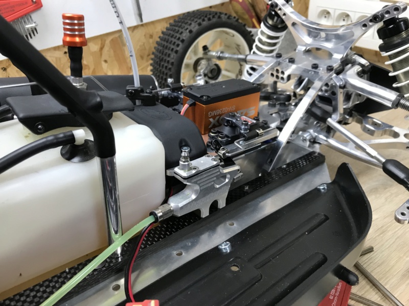

Avant dernier chapitre de la remise en état : les freins.
Premièrement le maitre cylindre. D'origine il se monte coté gauche de la voiture ce qui est complètement débile car l'échappement passe juste à coté. Je l'ai donc monté à droite loin de toute source de chaleur.

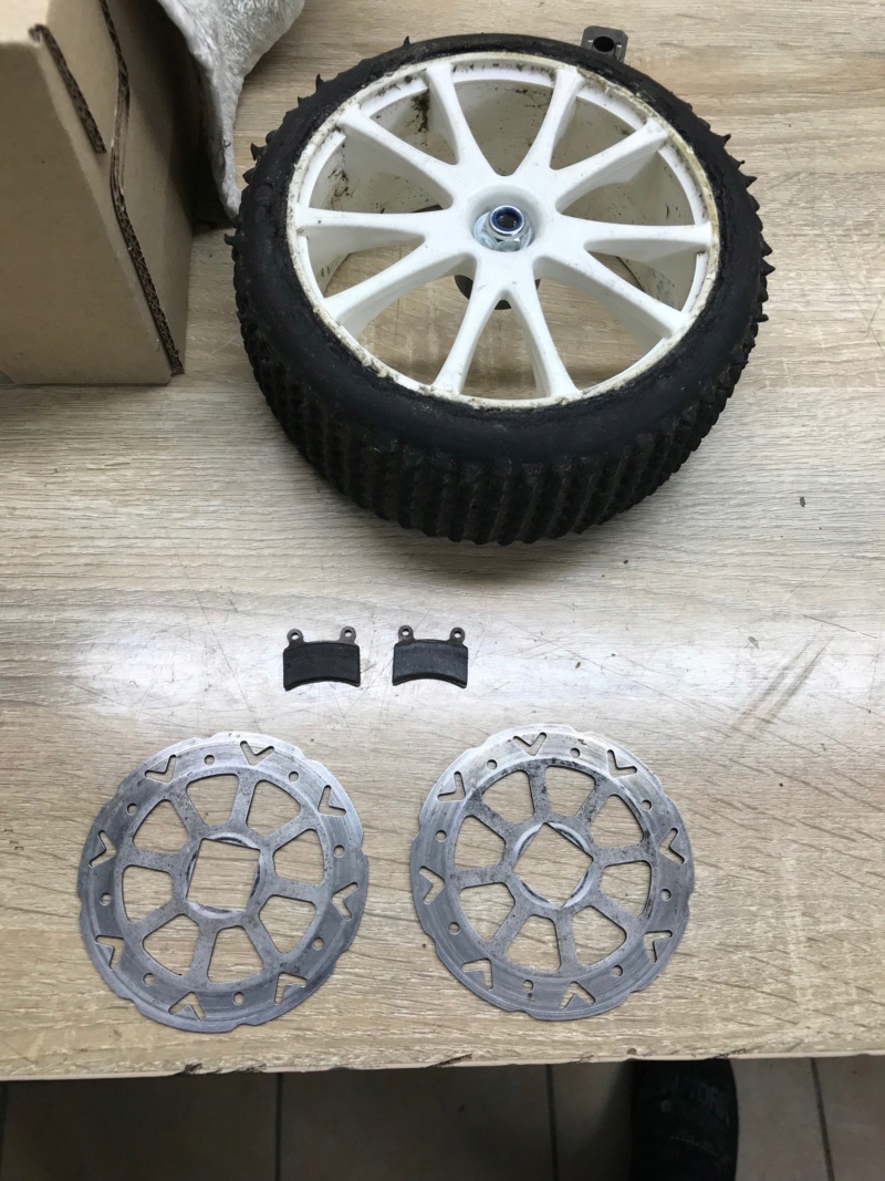

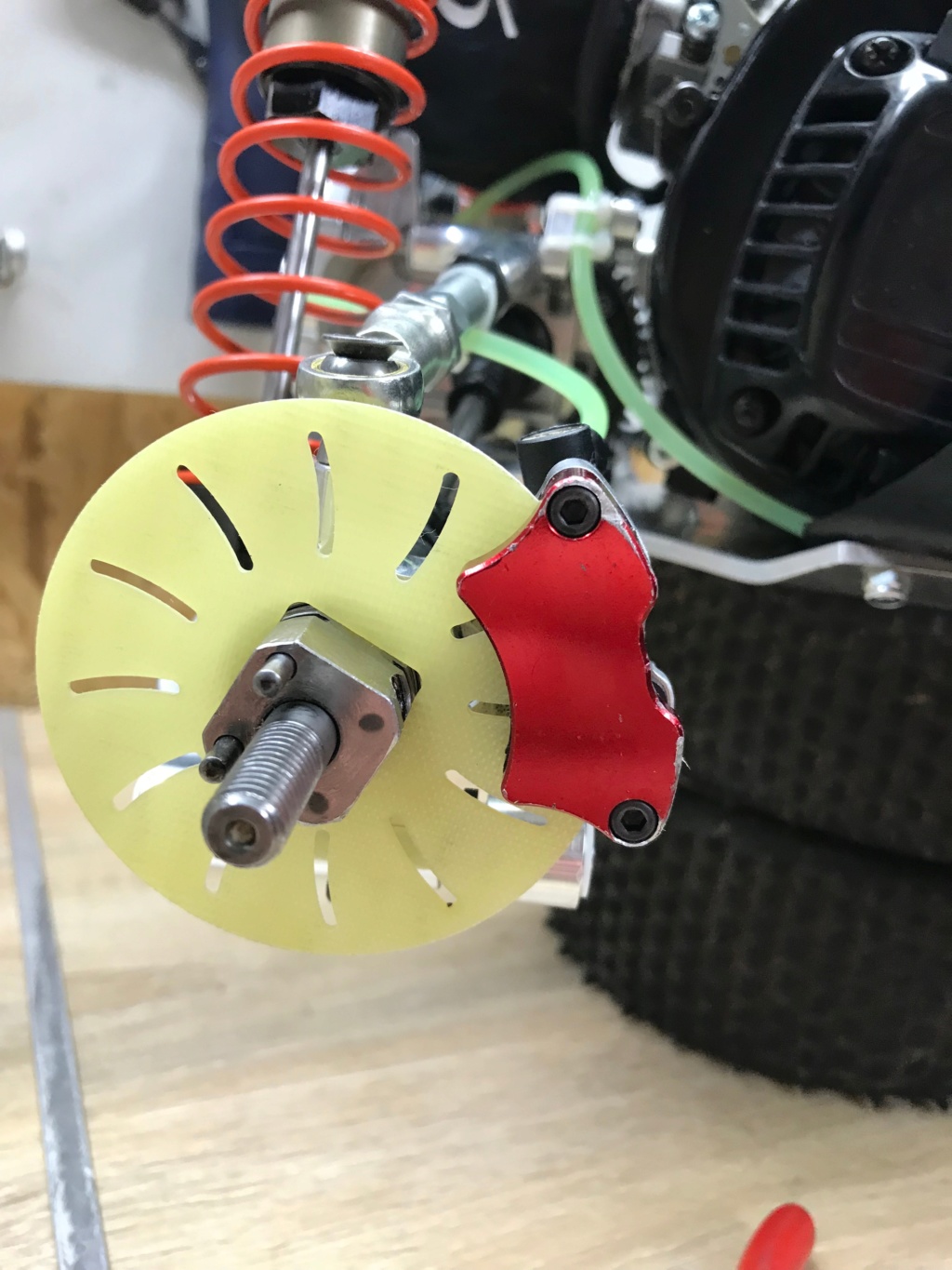

Ensuite l'ensemble disques / plaquettes. J'ai remplacé les disques acier énormes qui étaient montés sur cette voiture par des disques epoxy associés à des plaquettes acier. Ce sera bien plus léger, le freinage sera moins brutal et tout aussi puissant.
LEOPARD 2WD, ma citrouille de buggy.  - Page 7 Img_8922
LEOPARD 2WD, ma citrouille de buggy.  - Page 7 Img_8921

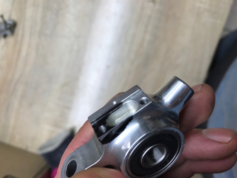

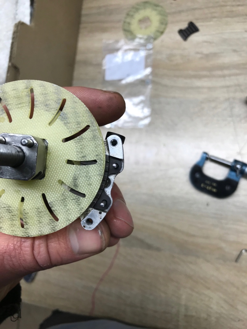

Montage à blanc et là surprise ce n'est pas bon. La concentricité entre le diamètre du disque et la plaquette n'est absolument pas bonne. Impossible de ne pas s'en apercevoir. Cette voiture avait été monté avec les pieds et un bandeau sur les yeux, ce n'est pas possible !!!! Le défaut est tel que la plaquette ne porte pas complètement sur le disque.
LEOPARD 2WD, ma citrouille de buggy.  - Page 7 Img_8924
LEOPARD 2WD, ma citrouille de buggy.  - Page 7 Img_8923
LEOPARD 2WD, ma citrouille de buggy.  - Page 7 Img_9013
En cause la surface d'appui de l'étrier sur la fusée qui n'a pas le bon angle. Il y a 1,1 mm de défaut. En calant avec des rondelles je supprime ce défaut. Des emmerdes du début à la fin je vous dit !!
LEOPARD 2WD, ma citrouille de buggy.  - Page 7 Img_9015
LEOPARD 2WD, ma citrouille de buggy.  - Page 7 Img_9014
Je n'ai plus qu'à fraiser les fusées suivant le bon angle. Je ne suis vraiment plus à ça près.
LEOPARD 2WD, ma citrouille de buggy.  - Page 7 Img_9016

Les freins c'est terminé. Le souci précédemment mentionné a été résolu par usinage des fusées. Tout est parfaitement purgé, prêt à l'utilisation. Il me manque juste les capuchons recouvrant les vis de purge ( indispensable ).

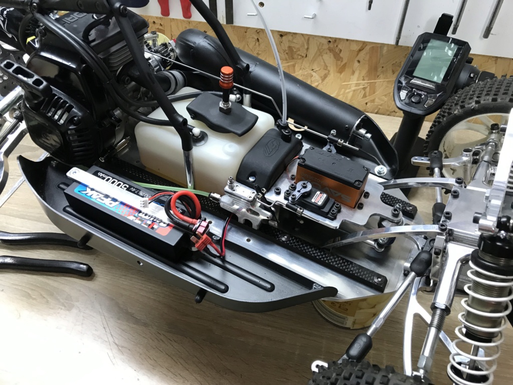

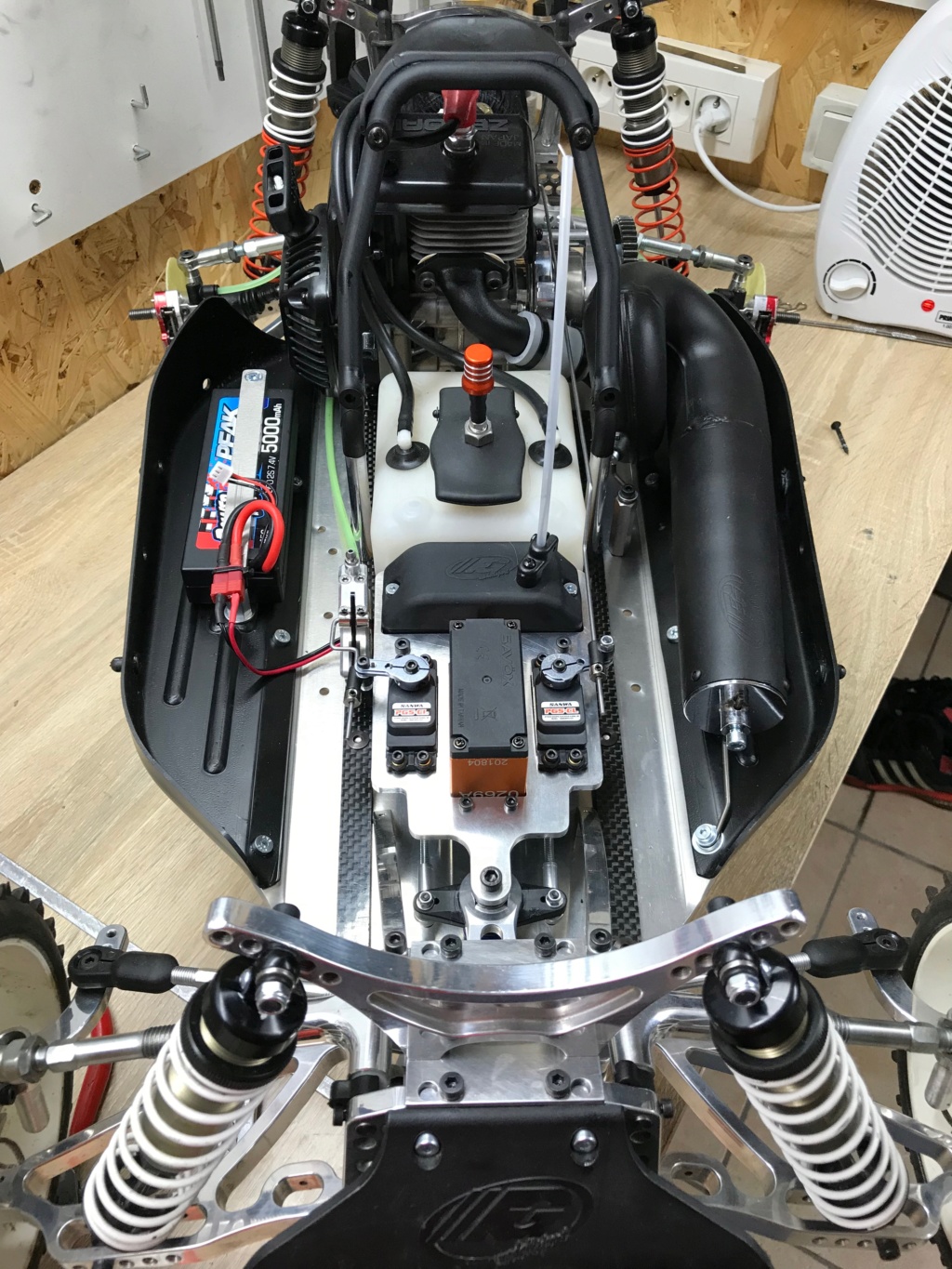

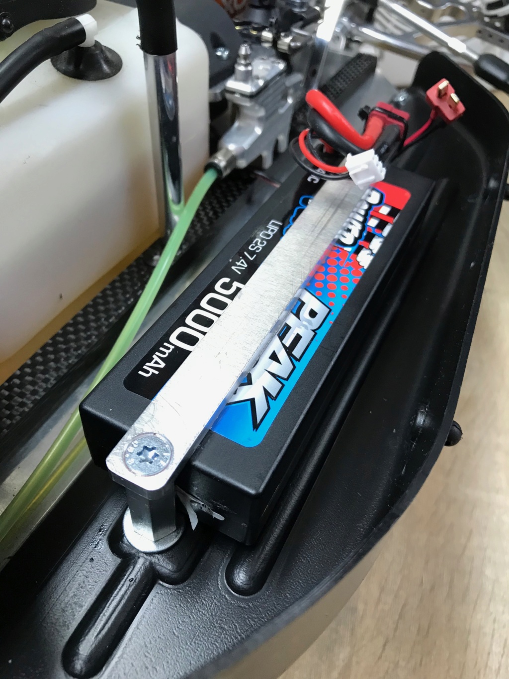

La fixation de l'accu de réception à présent. Après avoir choisi un modèle lipo en fonction de la place disponible je l'ai positionné à plat coté droit du châssis afin d'équilibrer avec le poids de l'échappement. Un petit support perso monté sur deux colonnes et le tour est joué. Rien de bien compliqué.
LEOPARD 2WD, ma citrouille de buggy.  - Page 7 Img_9022
LEOPARD 2WD, ma citrouille de buggy.  - Page 7 Img_9020
LEOPARD 2WD, ma citrouille de buggy.  - Page 7 Img_9021
LEOPARD 2WD, ma citrouille de buggy.  - Page 7 Img_9023

Travail d'artiste bravo
