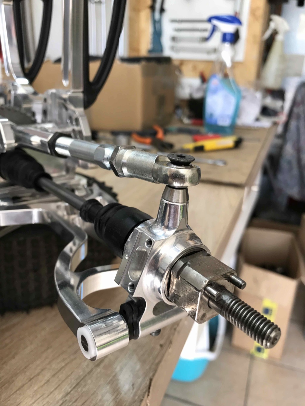

Normalement, il y a un épaulement sur les carrés de roues.
kif
kif
Nombre de messages : 203
Age : 122
Prénom : Franck
LEOPARD 2WD, ma citrouille de buggy.  - Page 4 Empty Re: LEOPARD 2WD, ma citrouille de buggy.
Jeu 05 Juil 2018, 14:01
Salut Michel,
Oui mais j'avais le prob sur ma Piste 4wd, surement que sa se dilate, mais au bon d'un moment ça frotte sur la cage, pour ressoudre on mettais un léger coup de meule au 4 angles et la  plus de problème
Nombre de messages : 1083
Jeu 05 Juil 2018, 14:58
Les carrés de roue ont un épaulement qui vient plaquer sur la cage intérieure du roulement. En aucun cas le carré ne touche la cage extérieure du roulement. Si tel devait être le cas c'est que l'épaulement du carré est mort. Cela peut arriver lorsqu'il y a du jeu axial sur l'axe de roue, ou lorsque l'axe patine dans les cages intérieures des roulements. Voilà pourquoi moi je solidarise l'axe aux roulements en mettant un film fin de "scell-roulement" entre l'axe de roue et les cages intérieures des roulements. Il convient aussi de vérifier l'épaisseur correcte de l'entretoise située entre les deux roulements. Souvent elle est trop fine du coup l'empilage n'est pas conforme et ça chope vite du jeu.
yapasdequoi yapasdequoi yapasdequoi
kif
kif
Age : 122
Prénom : Franck
Jeu 05 Juil 2018, 15:42
Oui c'est exactement ce que je dis (bon OK sans la précision de tes détails) Laughing
mais tu verra que en utilisation intensive ca frottera, j'en suis pas à ma première FG........ copilote
De même pour tes axes de triangles beau travail  mais tu pouvais aussi épauler avec des inserts teflon content3
Jeu 05 Juil 2018, 16:06
Si tes carrés de roues se bouffent c'est que tu as un souci de montage.
Je ne comprends pas ce que tu veux dire avec les inserts....

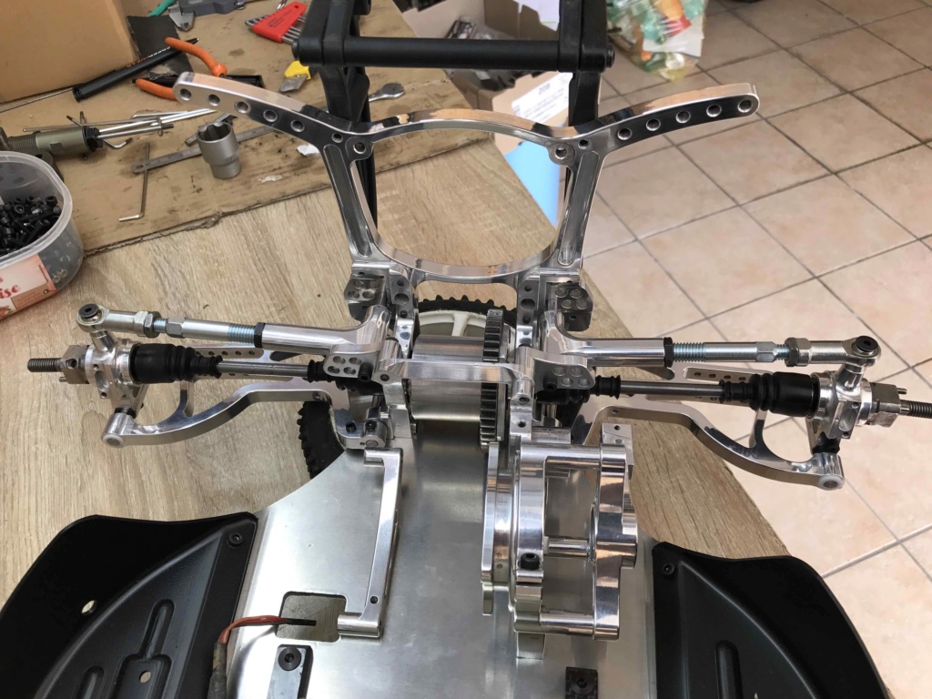

Train arrière terminé à l'instant, une bonne chose de faite.
tropbiendit tropbiendit tropbiendit
Mar 10 Juil 2018, 12:28
LEOPARD 2WD, ma citrouille de buggy.  - Page 4 Img_6811
LEOPARD 2WD, ma citrouille de buggy.  - Page 4 Img_6812
LEOPARD 2WD, ma citrouille de buggy.  - Page 4 Img_6815
LEOPARD 2WD, ma citrouille de buggy.  - Page 4 Img_6816
LEOPARD 2WD, ma citrouille de buggy.  - Page 4 Img_6817
LEOPARD 2WD, ma citrouille de buggy.  - Page 4 Img_6820
LEOPARD 2WD, ma citrouille de buggy.  - Page 4 Img_6818
LEOPARD 2WD, ma citrouille de buggy.  - Page 4 Img_6819

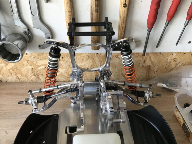

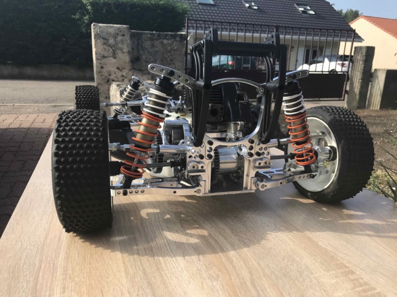

Montage et mise en place des amortisseurs arrières. Beaucoup de boulot de fiabilisation, montage garanti sans aucun collier rilsan, hi hi hi !!!!
tropbiendit 20/20 20/20 20/20
LEOPARD 2WD, ma citrouille de buggy.  - Page 4 Img_6828
LEOPARD 2WD, ma citrouille de buggy.  - Page 4 Img_6830
LEOPARD 2WD, ma citrouille de buggy.  - Page 4 Img_6829
LEOPARD 2WD, ma citrouille de buggy.  - Page 4 Img_6831
LEOPARD 2WD, ma citrouille de buggy.  - Page 4 Img_6832
LEOPARD 2WD, ma citrouille de buggy.  - Page 4 Img_6834
LEOPARD 2WD, ma citrouille de buggy.  - Page 4 Img_6833
LEOPARD 2WD, ma citrouille de buggy.  - Page 4 Img_6835
Train arrière terminé à un détail près : ces bourricots de concepteur de la voiture n'ont pas prévu de butées basses !!! Les idiots, je n'ai pas envie que mon châssis viennent frotter sur la piste à chaque enfoncement maxi de la suspension. Bon bah je n'ai plus qu'à étudier et réaliser la chose...
grr grr grr grr

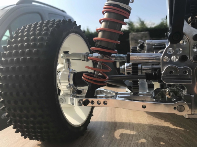

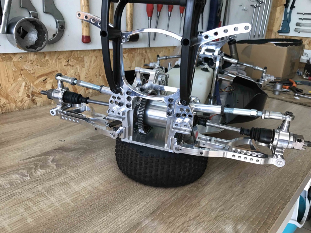

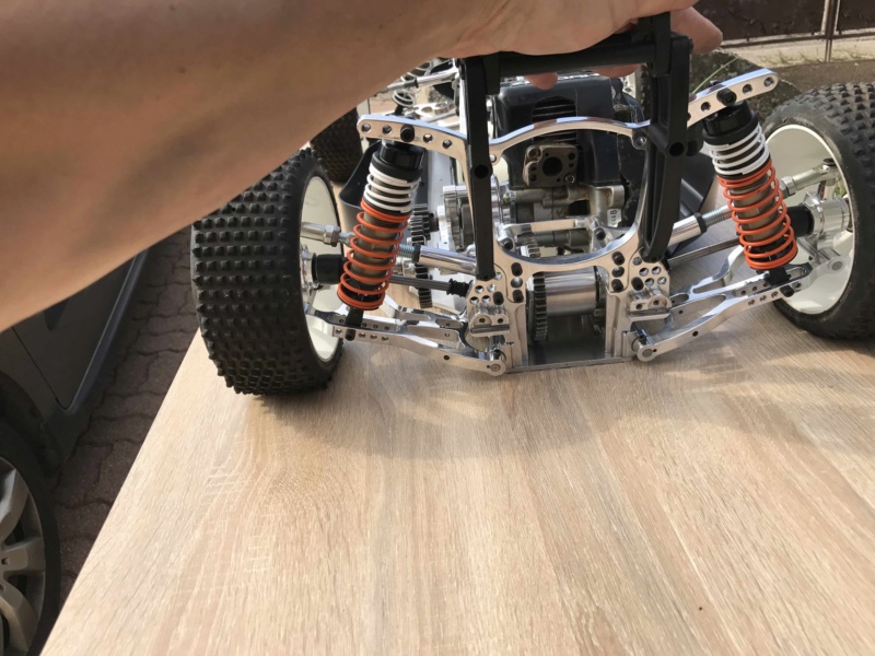

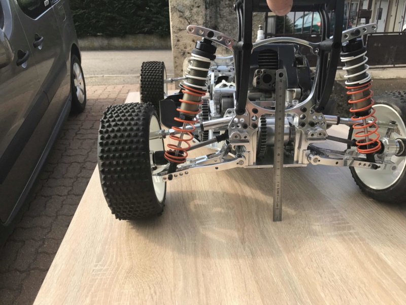

Illustration en image ( sur le train arrière ). Very Happy Very Happy Very Happy Very Happy Very Happy Very Happy Very Happy
Je précise une nouvelle fois que ceci est MA façon de faire et que je n'affirme nullement que c'est LA méthode à employer. Chacun fait comme bon lui semble avec ses réglages...
20/20  20/20  20/20  20/20
Vue du train arrière.
LEOPARD 2WD, ma citrouille de buggy.  - Page 4 Img_6838
Je commence par régler la garde au sol, ici j'ai choisi la valeur de 40 millimètres.
LEOPARD 2WD, ma citrouille de buggy.  - Page 4 Img_6837
Pour régler cette valeur j'agis sur les bagues de réglage de la précontrainte des ressorts.
LEOPARD 2WD, ma citrouille de buggy.  - Page 4 Img_6840
Pourquoi 40 mm ? Car garde au sol réglée à cette valeur les triangles inférieurs et les cardans sont quasi à l'horizontale. La position initiale de ces éléments conditionnent la garde au sol ainsi que les débattements des suspensions.
LEOPARD 2WD, ma citrouille de buggy.  - Page 4 Img_6839
Ensuite je règle les butées hautes qui vont limiter le débattement des trains roulants vers le bas. Sur un tout terrain je règle cette valeur à son maximum possible. Ici j'ai mis un bon 80 millimètres. Ce réglage est très important car il va permettre au roues de rester en contact avec le sol dans toutes les conditions : trous sur la piste, grosse prise de roulis...
LEOPARD 2WD, ma citrouille de buggy.  - Page 4 Img_6841
LEOPARD 2WD, ma citrouille de buggy.  - Page 4 Img_6843
Les vis de réglage de ces butées sont sur les triangles inférieurs.
LEOPARD 2WD, ma citrouille de buggy.  - Page 4 Img_6844
Lors de ce réglage je fais très attention à ce que rien ne bride mécaniquement la suspension en débattement maxi. Peuvent brider : les cardans qui frottent sur les noix, les rotules dont la vis de fixation vient limiter le pivot, le triangle inférieur qui vient toucher le châssis, etc etc. Je vérifie aussi que le ressort ne soit pas détendu à fond.
LEOPARD 2WD, ma citrouille de buggy.  - Page 4 Img_6846
LEOPARD 2WD, ma citrouille de buggy.  - Page 4 Img_6845
LEOPARD 2WD, ma citrouille de buggy.  - Page 4 Img_6847
Ensuite les butées basses. Elles vont limiter le débattement de la suspension vers le haut afin que le châssis ne touche pas le sol lors de l'enfoncement maximum de la suspension ( réception de gros saut par exemple ). Ici sur cette voiture il n'y a aucune butée de ce type, je vais donc travailler à y remédier. Certains fixent une tôle en ferraille sous l'arrière du châssis pour ne pas qu'il s'use, mais moi mon buggy n'est pas une charrue agricole ! J'ai déjà mon idée sur comment procéder...
LEOPARD 2WD, ma citrouille de buggy.  - Page 4 Img_6848
LEOPARD 2WD, ma citrouille de buggy.  - Page 4 Img_6849
A titre d'exemple, le train avant lui est bien équipé de butées basses. Ici je les ai réglé afin suspension enfoncée à fond le châssis soit à 4 millimètres du sol.
LEOPARD 2WD, ma citrouille de buggy.  - Page 4 Img_6851
LEOPARD 2WD, ma citrouille de buggy.  - Page 4 Img_6850
