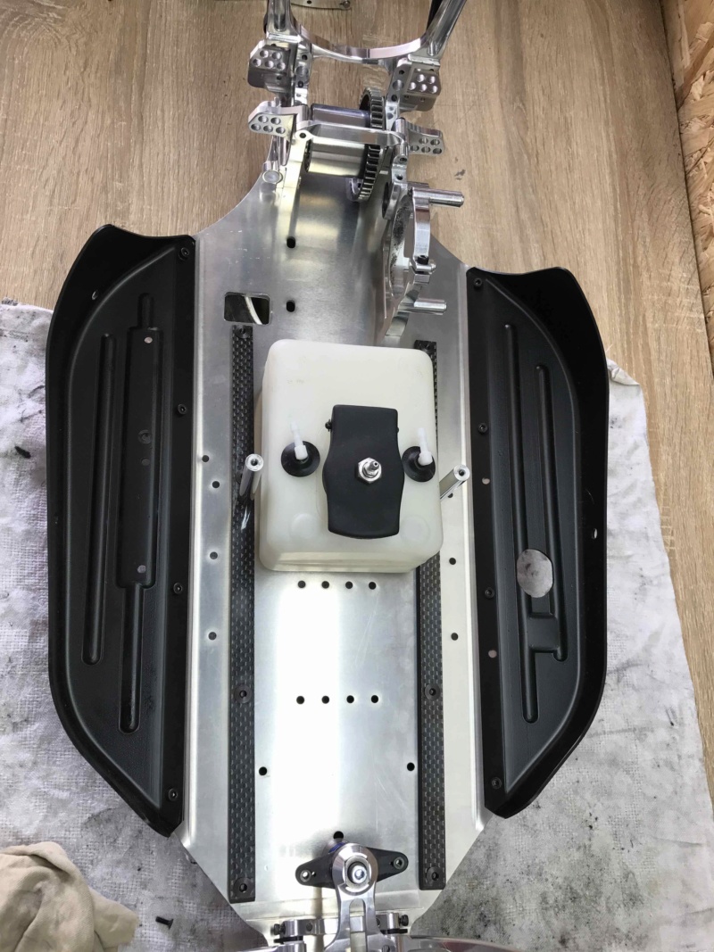

Montage des bavettes latérales ainsi que des renforts de châssis en carbone.
Je trouve que ça aurait été bien plus esthétique si ces derniers avaient été montés parallèles au réservoir !!!!

Jolie Ça

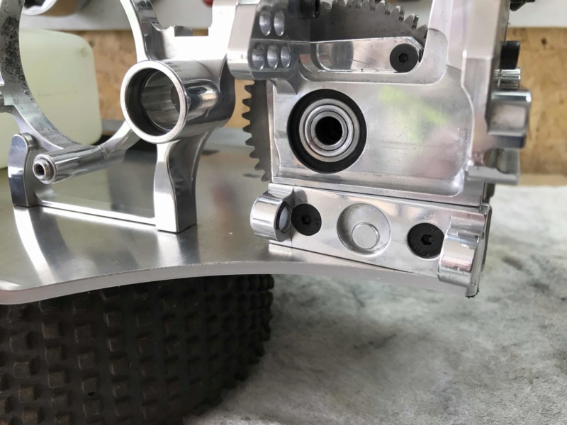

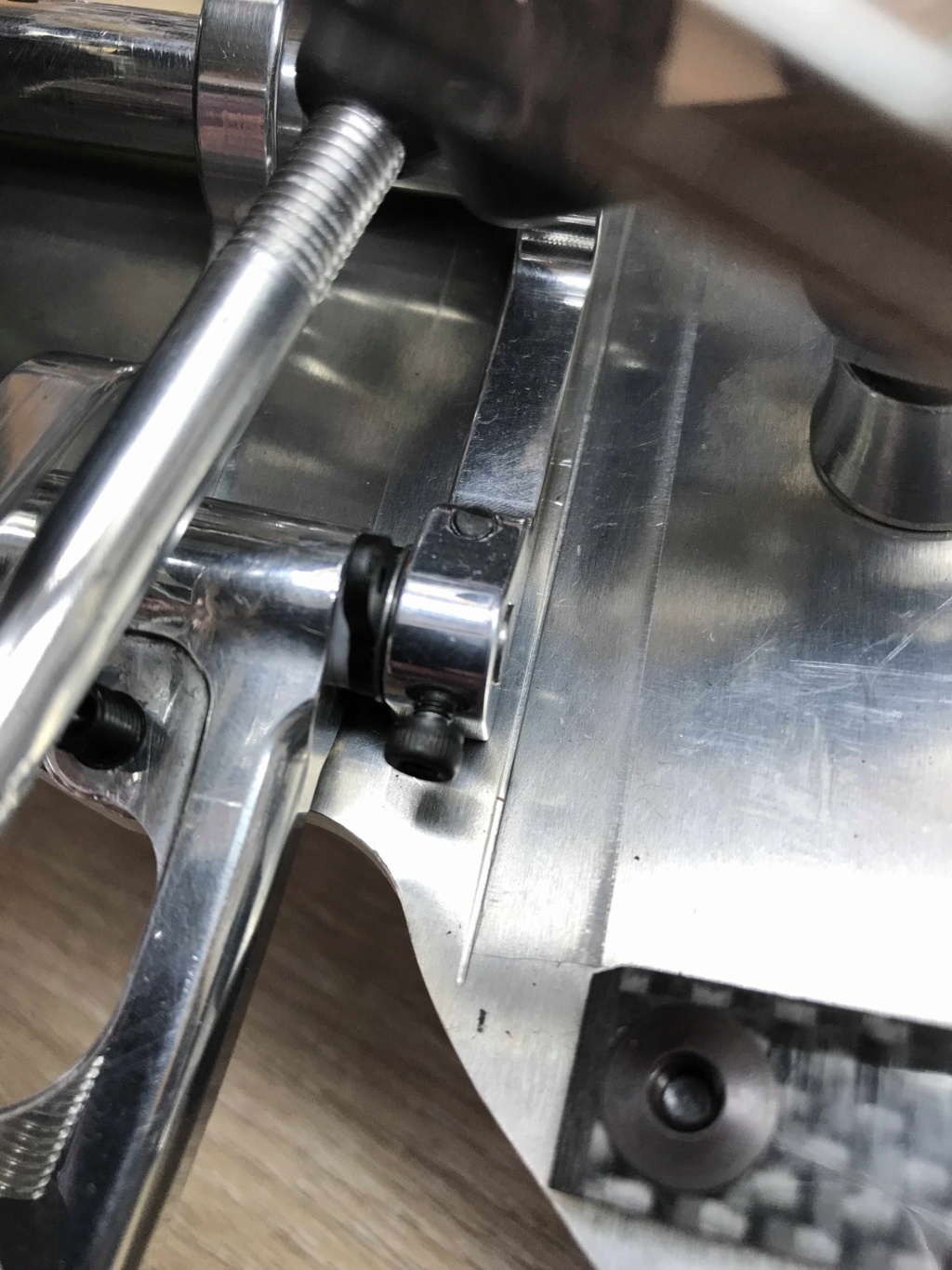

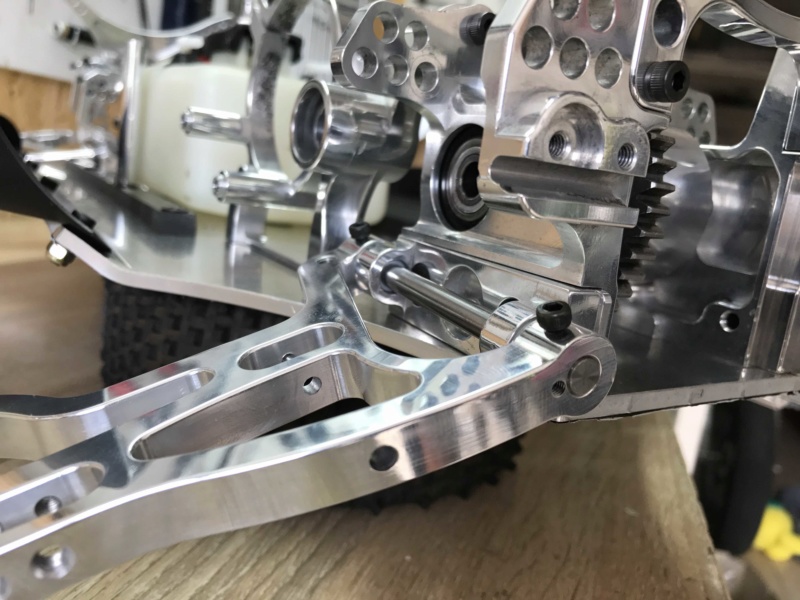

Les triangles inférieurs arrières à présent. L'un des deux est complètement plié coté fusée, de plus les alésages de passage des axes coté chassis sont complètement ovalisés. Les axes ont tourné dedans comme il faut alors qu'ils sont sensés être fixes à ce niveau...
Du coup achat de triangles neufs, modification de ces derniers pour le bridage des axes en rotation comme en translation, puis réalisation d'axes persos en conséquence.
Les triangles en place sur la voiture.
Vue d'ensemble de l'état d'avancement de la restauration.

Tu verras, c'est une maladie des triangles de se vriller....

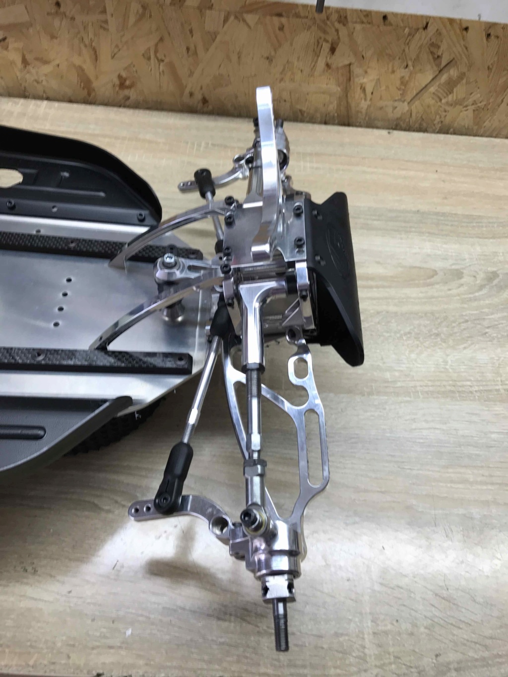

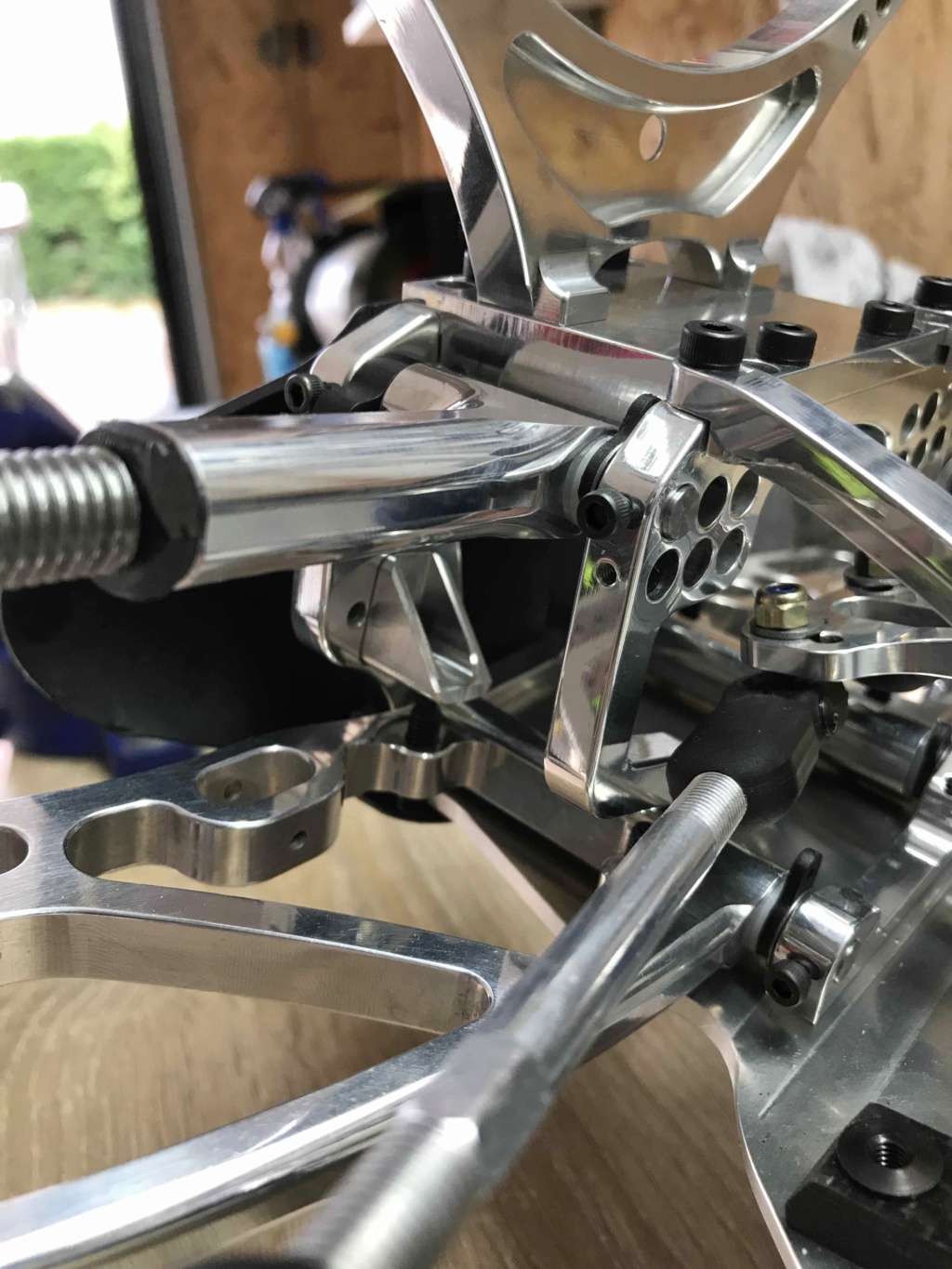

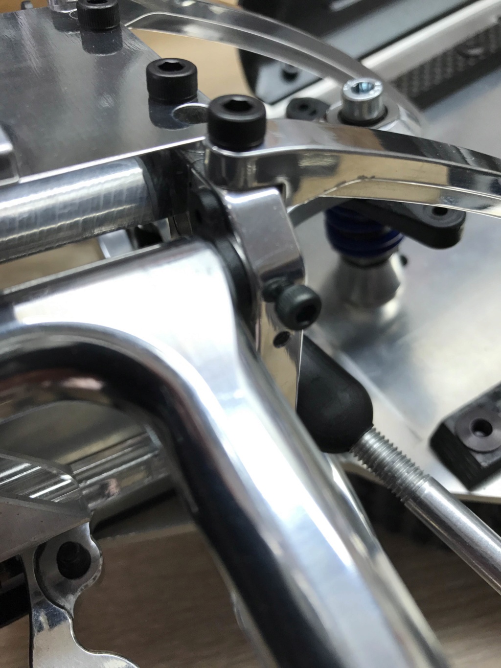

Montage des renforts de train avant. Les pièces neuves se montent parfaitement, sans contraindre la cellule avant, nickel. Vu ce qu'ils doivent encaisser ces renforts je les trouve sous-dimensionnés. Idem pour la visserie, tout est en diamètre 4. J'ai regardé pour passer en diamètre 5 mais pas assez de matière, les renforts sont trop fins. Je laisse ainsi pour le moment, je verrai pour peut être faire autre chose lorsque je m'occuperai de la platine radio....
J'ai également reçu les cales pour le calage axial des triangles. J'ai toujours utilisé ces cales FG en supplément des clips de réglage chasse. Il y a deux épaisseurs : 0,5 et 1 millimètre.
Calage des triangles supérieurs.
Calage des triangles inférieurs.
Rajout des supports de butées basses. Pour moi c'est indispensable, ça évitera que le châssis ne frotte sur la piste !!!

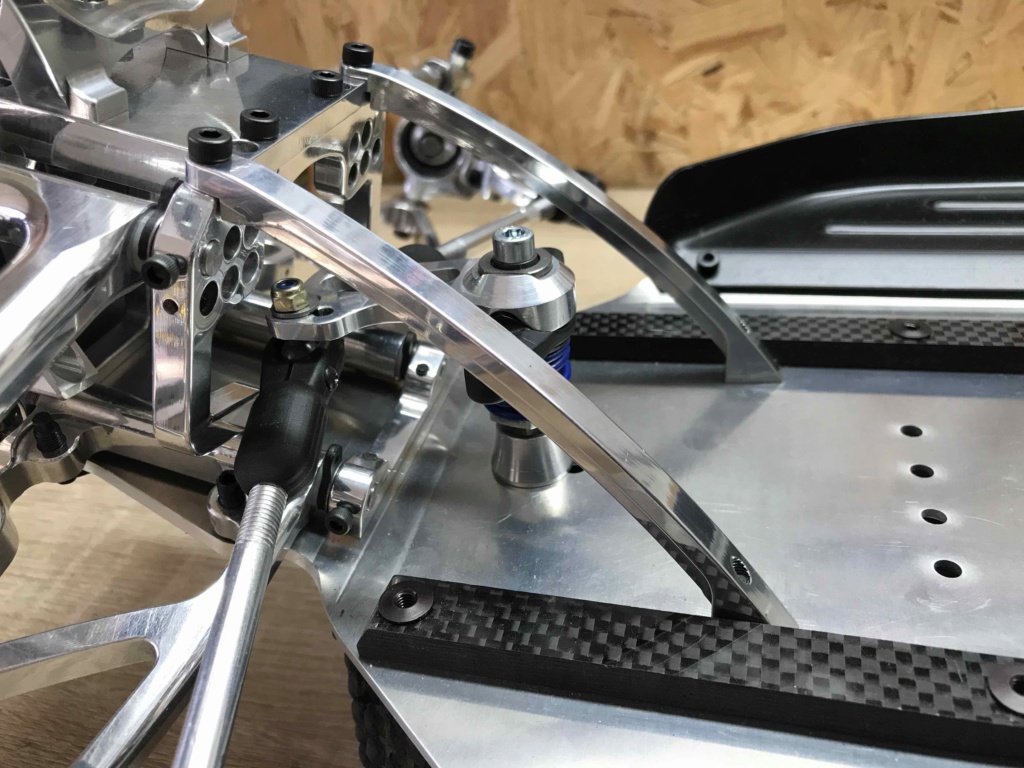

Vue d'un demi train avant.
Roulements de roues neufs ; entretoises de rotule coniques en inox fait maison ; toute rotules neuves.
Les rotules de triangles inférieurs FG ont toujours été de la merde prenant des millimètres de jeu très rapidement !!! Je les ai toujours remplacé par des rotules "industrielles" qui ne prennent aucun jeu.
Diverses vues sur le train avant. Je l'ai réglé sommairement ( carrossage et ouverture ). Butées hautes, basses et ackerman c'est du limite définitif. Il manque les butées de direction, celles que j'ai sont complètement pliées ( c'est rituel sur cette citrouille ). J'en ferai des perso.

Sa c est un montage au cordeau
Les chappes de triangles superieur av , elle vienne d ou ? C est du artisanal ???

@ Mathieu : ce sont des rotules adaptables équivalentes à la référence FG 4429/01.

Tu devrais fraiser tes angles de tes carrés de roues car quand tu va serrer tes roues ça va porter sur les cages des roulements
