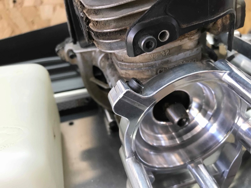

Petite amélioration sur le démontage rapide du moteur.

tu as osé monter un moteur aussi sale sur une voiture aussi propre !!!!!

C'est un moteur qu'on m'a prêté pour que j'étudie son implantation. Il est mort de toute façon ( serré ).

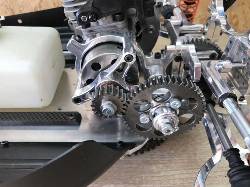

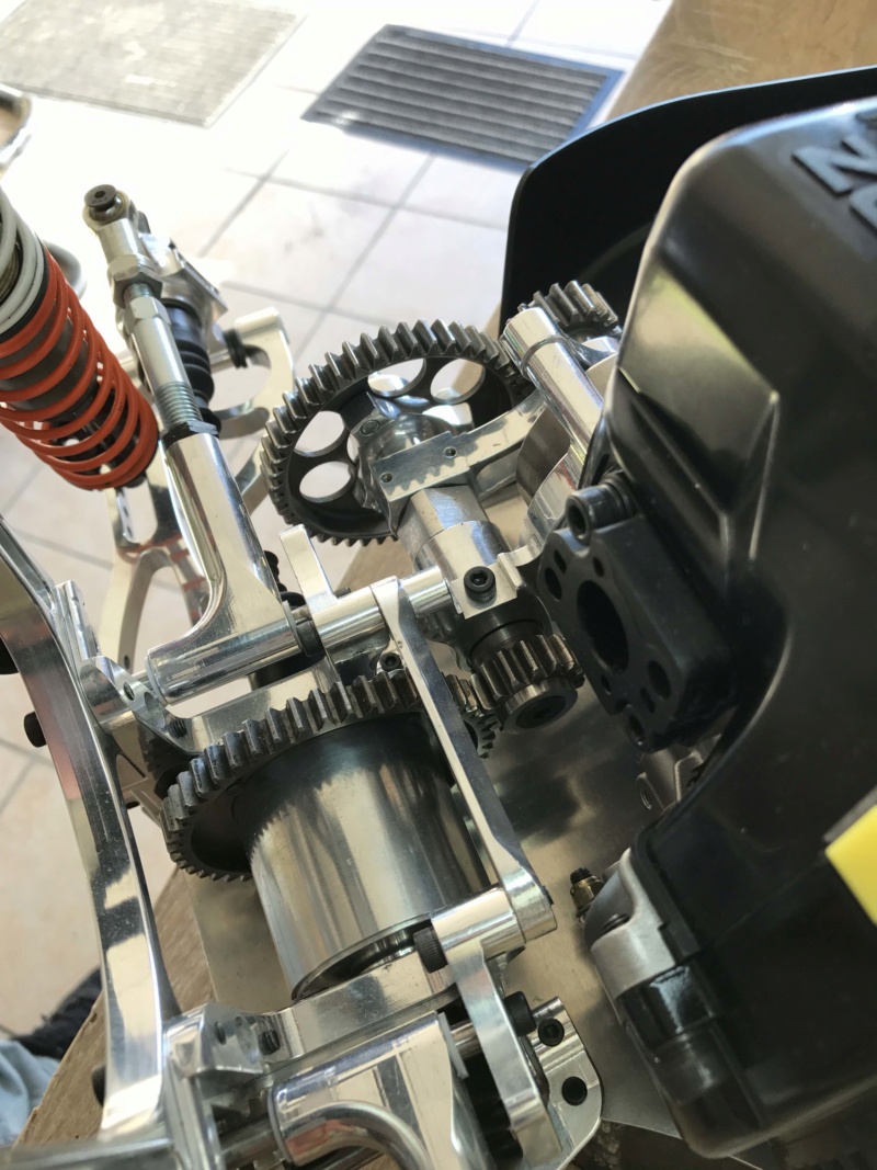

Aller enfin des news de la citrouille.
Gros travail de remise en état sur la transmission primaire :
*) Echange de tout les roulements ( hs ).
*) Confection d'entretoises se montant entre chaque paire de roulements.
*) Reprise en usinage du support couronne ( portée creusée par le roulement ).
*) Réalisation d'entretoises pour tout aligner.
*) Echange de l'axe par un que j'ai modifié ( creusé il avait tourné dans les roulements ).
*) Les pignons primaires sont bien usés. Je ne les change pas pour le moment car j'ignore de quel rapport je vais avoir besoin.
Les photos parlent d'elles même :

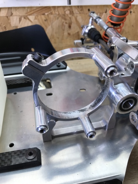

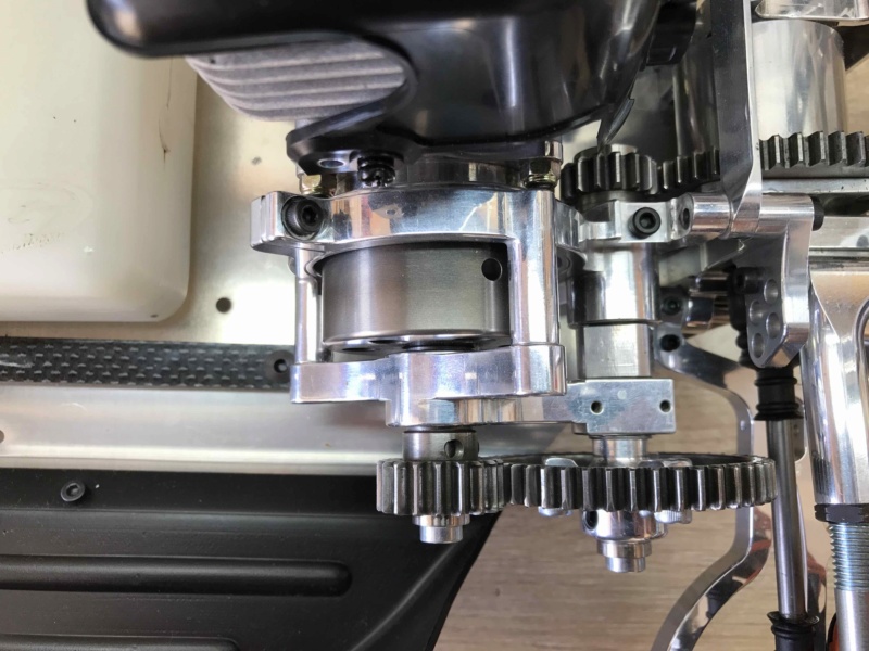

Ensuite j'ai commandé un moteur neuf. Du thermique l'électrique étant hors de prix...
Réalisation de rondelles cuvettes un peu plus sérieuses que celles d'origine.
Le moteur en place sur le châssis. Ca ressemble enfin à une voiture RC !!!!
