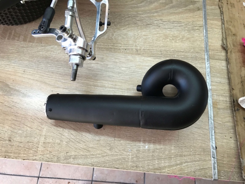

Et pour terminer j'ai trouvé un échappement d'occasion en bon état.

Merci messieurs, ça fait plaisir. J'attends une nouvelle commande comprenant le coude d'échappement. J'en ai vraiment besoin pour définir la position définitive du réservoir qui va conditionner l'espace disponible pour la partie radio.

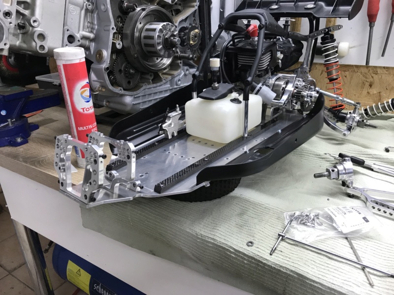

Ca continue à avancer : filtre à air, coude d'échappement, arceau et quelques bricoles de montés. Je travaille à présent sur l'implantation radio.

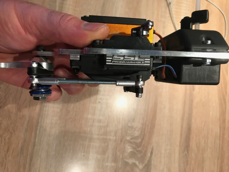

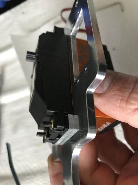

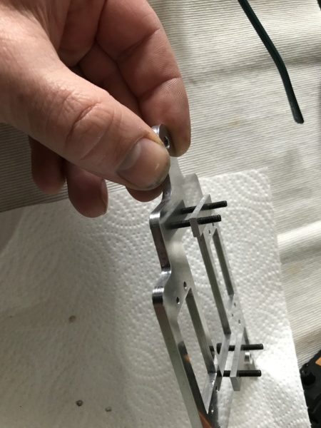

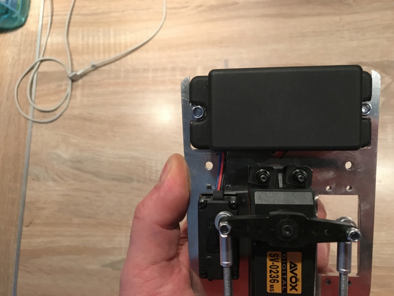

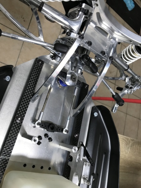

Retour sur ma platine radio perso avec quelques explications. Trouvant l'implantation radio d'origine à chier ( et je reste poli ) j'ai donc étudié et réalisé ma propre installation.
Mon cahier des charges :
*) Pas de servos bêtement fixés au châssis : il me fallait une vraie platine.
*) Pas de servos et de matériel radio éparpillés à l'arrache sur le châssis : regroupement des éléments.
*) Installation évolutive en cas de passage aux freins sur les quatre roues : trois servos requis.
*) Le moins de câbles apparents possible : je n'aime pas le look usine à gaz.
*) Nettoyage et entretient simple : trois vis suffisent à retirer tout l'ensemble radio.
Les difficultés rencontrées :
*) Intégration de la platine par rapport aux renforts de la cellule avant.
*) Hauteur du sauve servo excessive.
*) Obtenir un maximum de braquage ( pour cela je n'exclu pas de monter un palonnier plus long ).
Tout cela est à présent terminé, il me reste juste à commander le troisième servo pour les freins ( en attente de réapprovisionnement à la boutique ).
Quelques nouvelles photos :
