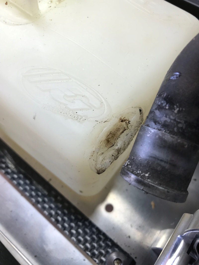

Voici le souci qui m'a fait arrêter prématurément la saison. C'est le seul souci de fiabilité que j'ai eu sur la voiture avec la corde à piano de fixation de l'échappement qui cassait.
La durite de jonction coude / résonnateur s'est fissurée. Je l'ai entendu direct en roulant, le bruit était devenu plus métallique. Arrêt immédiat et constat des dégâts :
LEOPARD 2WD, ma citrouille de buggy.  - Page 8 Img_0911
LEOPARD 2WD, ma citrouille de buggy.  - Page 8 Img_0910
Nombre de messages : 1083
LEOPARD 2WD, ma citrouille de buggy.  - Page 8 Empty Re: LEOPARD 2WD, ma citrouille de buggy.
Mer 04 Sep 2019, 10:14
Le souci c'est que le réservoir a bien morflé aussi. Au point qu'il a percé.
Mad Mad Mad Mad Mad Mad Mad
LEOPARD 2WD, ma citrouille de buggy.  - Page 8 Img_0913
LEOPARD 2WD, ma citrouille de buggy.  - Page 8 Img_0912
J'ignore pourquoi ça cassé ainsi.
Je sais par contre que le morceau de durite passait vraiment à ras du réservoir.
La durite a t'elle lâché car elle tangentait le réservoir ? Je ne le pense pas, je me serai aperçu de quelque chose avant.
A t'elle lâché à cause des vibrations du résonateur ( monté sur corde à piano ) ? Possible.
Ou durite fragile tout simplement.
Quoiqu'il en soit je vais devoir modifier pas mal de chose, hors de question de remplacer bêtement les pièces défectueuses. Ma première réflexion fut de passer au châssis long ( + 26 mm ) et d'avancer un peu le réservoir afin de l'éloigner du pot. Mais j'ai trouvé bien plus interessant à faire...
